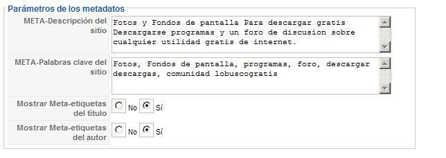

aunque ahora la meta descripcion global la e cambiado por esta otra:
cuando pase de nuevo el bot seran estare de new en las mismas solo que con diferentes palabras.

Hola lokoman,
Veo en el código de tu sitio web, que estas usando de igual manera la descripción META-Descripción del sitio y META-Palabras clave del sitio. La primera tiene que ser una descripción de tu sitio web de 150 carácteres, y lo segundo son palabras clave que tienen que ir separadas por comas.
Respecto a que estas META-Descripción del sitio y META-Palabras clave del sitio se repetirán en todo el sitio web, a menos que en artículos del sitio u otros apartados, utilices distintas de las usadas en la configuración global.

la config de META-Descripción del sitio y META-Palabras clave del sitio
ya las tengo configuradas mas o menos como comentas.
Mi problema no es ese, es que las meta descripciones se repiten en algunos componentes que no tienen la forma de de configurarse como ej en foro de kunena, que repite pq no tiene configuracion propia
saludos!!
