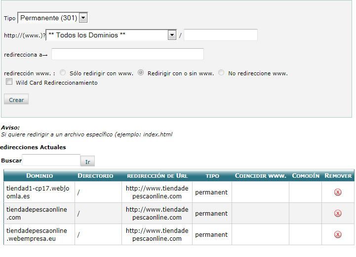

Tengo un pequeño problema con los redirecciones. He entrado en el panel de control y he re direccionado todo los dominios a http://www.tiendadepescaonline.com pero no me funciona. Normalmente cuando entro a http://tiendadepescaonline.com (sin www ) me tenía que haber re direccionado a http://www.tiendadepescaonline.com , pero esto no ocurre y en este caso tengo contenido duplicado.
También ocurre con http://tiendadepescaonline.webempresa.eu/ y con http://tiendad1-cp17.webjoomla.es/
Quiera saber dónde está el fallo?

Podrías borrar todas las redirecciones y crearlas nuevamente desde los dominios aparcados.
Verificar en tu archivo .htaccess que la sentencia de redirección se encuentre creada al inicio.
Si sigues teniendo problemas te sugiero tratar este tema a través de tickets de soporte.
Los compañeros de soporte te brindarán una mejor ayuda ya que tendrán acceso al detalle de tu cuenta de hosting.

Si tienes en la web 2 dominios, por ejemplo, midominio.es y midominio.com y quieres que cuando se cargue uno de ellos se redirija al otro, para que no se indexe la web con los dos dominios, hay que hacer lo siguiente:
  • En el cPanel vamos a Dominios->Redirecciones.
  • Creamos una nueva redirección con los siguientes datos:
  • - Tipo: Permanente (301)
  • - http://(www.)?: En el primer campo seleccionamos del desplegable el dominio que queremos redirigir, por ejemplo midominio.es. El segundo campo lo dejamos vacío.
  • - redirecciona a?: Introducimos el dominio al que se va a redirigir el anterior, con el http:// incluido, por ejemplo, http://www.midominio.com
  • - redirección www: Seleccionamos la opción "Redirigir con o sin www.".
  • - Wild Card Redireccionamiento: dejamos marcada la casilla.
  • Finalmente pulsamos el botón Crear.
  • Vamos al editor de archivo y editamos el archivo .htaccess de la web.
  • Al final del archivo deberemos encontrar algo como lo siguiente:
RewriteCond %{HTTP_HOST} ^midominio.es$ [OR]
RewriteCond %{HTTP_HOST} ^www.midominio.es$
RewriteRule ^(.*)$ "http://www.midominio.com$1" [R=301,L]
Si el archivo .htaccess contiene más código deberemos cortar este texto y colocarlo arriba del todo. Además habrá que agregar el símbolo / en la tercera línea antes del $1. Es decir, tiene que quedar de la siguiente manera:
RewriteRule ^(.*)$ "http://www.midominio.com/$1" [R=301,L]
Con esto, cualquier parte de la web que se cargue con el primer dominio se redirigirá al segundo.
