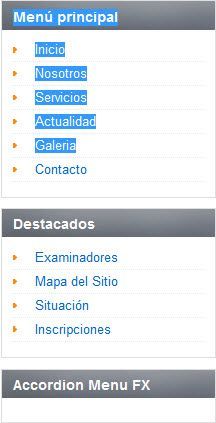

Buenas tardes, tras consejo de técnicos del foro en el apartado de diseño y estructuración de mi sitio. Me aconsejaron complementos para hacer mis menús más dinámicos y mejorar así la accesibilidad de mi sitio.
En concreto, hablamos de Accordion Menu FX. Tengo un problema a la hora de que se muestre en el front-end. Tras instalar el módulo, plugin y configurarlo, aparece en la posición "left" pero solo muestra el título del menú y una caja vacia debajo.
He probado despublicar los otros menús y dejarlo unicamente en funcionamiento y sigue apareciendo el mismo problema. Pueden ayudarme con mi problema. Tengo joomla 1.5.4 y adjunto captura de pantalla de mis menús alojados en la posición left al publicar el módulo y el plugin Accordion Menu FX.

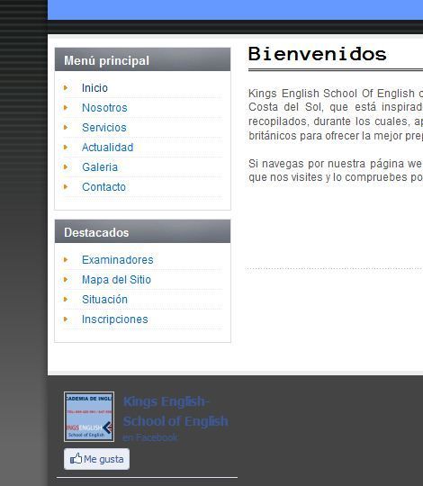

Hice el cambio de plantilla a una por defecto que tenia mi joomla! Para ser más concretos la plantilla "ja_purity".
El resultado sigue siendo el mismo. Adjunto captura de pantalla de mi sitio con esta plantilla.

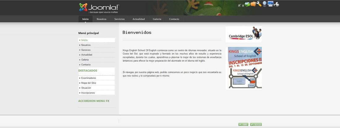

Creo que estás usando Accordion Menu FX http://extensions.joomla.org/extensions/structure-a-navigation/menu-systems/flash-menus/14091 ¿has instalado y publicado el plugin?
Entiendo que el módulo lo debes tener despublicado, puesto que no se aprecia rastro del mismo.
Adjunto captura de pantalla de lo que visualizo.

Hola Jordi, En estos momentos se encuentra despublicado tanto el módulo como el puglin de Accordion Menu FX, ya que hasta que no encuentre el problema que no le hace de funcionar no tengo pensamiento de implementarlo en el sitio.
En las dos imaganes de mis post anteriores se encontraba publicado los dos, como podrás obserbar mi menú sigue siendo estático y añade una caja vacia en el front end, se muestra el titulo del complemento para que veais que está activo cuando hice las dos capturas.

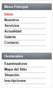

He probado mod_sbd_rollmenu, version 0.9.84a.J15N y el fabricante es Matthew Cooper. Se ha ajustado a mi sitio sin problemas como podéis ver en la primera captura que adjunto perteneciente a la página principal.

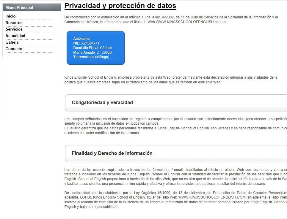

Tengo un problema Houston, jeje, en el artículo Aviso Legal que adjunto captura de pantalla tb. no me muestra mi menú de Destacados.

El modulo que corresponde al menú de destacados, lo tienes que asignar para que se visualice en ese apartado de Aviso Legal. Puedes editar ese módulo en administración --> extensiones --> gestor de módulos.

Buena observación, sabia que se configuraba alli, pero lo tenia mal configurado.
Arreglado.
Nota: tengo curiosidad por editar el CSS del módulo, quiero que cuando seleccione el segundo item no se muestre un color fucsia bastante molesto para la vista, alguna sugerencia?
Respondido : 29/02/2012 9:28 pm
Hola Robert,
Localiza el siguiente estilo:
/* Example CSS to control active menu/submenu a link */
#active_roll_menu{ color: #ff0000; }
a:hover#active_roll_menu { color: #f500f5; }
En el archivo /modules/mod_sbd_rollmenu/mod_sbdrollmenu/mod_sbd_rollmenu.css El hexadecimal del color fuscia es #f500f5;

Buenos días Luis, hice lo que me indicaste y ya cambie el valor del fucsia por otro color.
