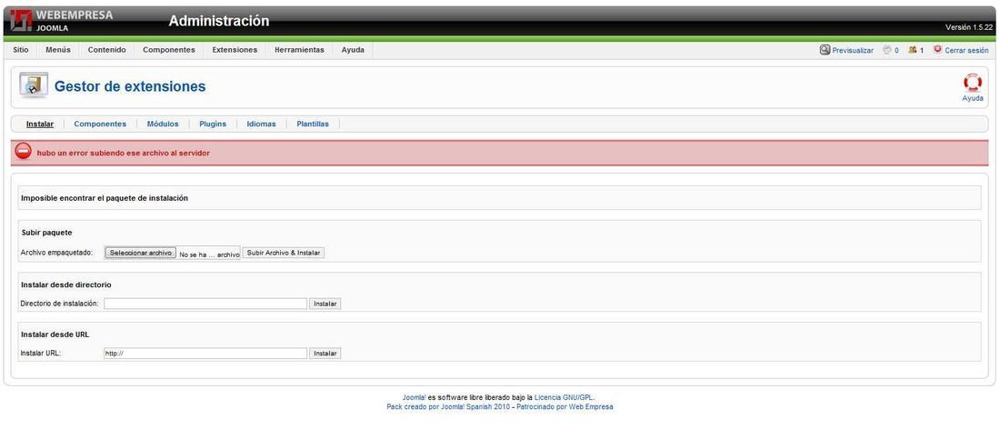

Intento instalar el Community Builder (CB), bajé el módulo desde la web de sus creadores, la última versión, c_b_1_7_0-unzipst, lo descomprimo primero para obtener los ficheros necesarios (creo que son 9 en total, incluídos txt y pdf), voy al que me interesa primero - com_comprofiler - voy al instalador de joomla, selecciono dicho archivo (2,08 mb), y siempre el mismo mensaje y problema:
- Hubo un error subiendo ese archivo al servidor (imposible encontrar el fichero de instalación)

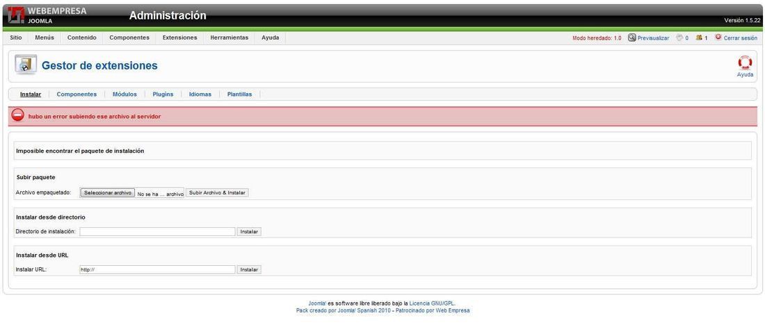

Reviso en joomla el Legacy: activado

P.S. Esta es una captura de ahora mismo, he vuelto a bajarme el CB de la web de sus creadores, he extraído los zip e intentado de nuevo instalar el com_comprofiler.zip

las primeras veces, no tenía el Legacy mode, al ver que persistía el no poder instalar el CB, lo activé.

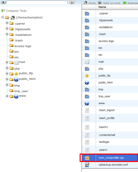

Hola Tony,
¿Has modificado los permisos de la carpeta /public_html? Esta carpeta debe tener permisos 755 y no otros.
Además observo que has subido el archivo del componente a /home/komplice cuando deberías subirlo a /home/komplice/public_ftp o a /home/komplice/public_html/tmp/
