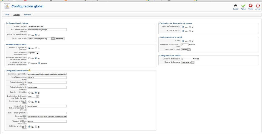

¿Puedes adjuntar una captura de Configuración Global, Sistema?

Te paso la captura que me has pedido y créeme que el que no quiere entorpecer la labor de nadie, soy yo, que entendería perfectamente, que, tanto por la cantidad de tiempo y esfuerzo que me habéis dedicado, decidierais dar por cerrado el tema, sólo insistía en una acción que no se ha realizado y que me parecía muy lógica a pesar de mis limitados conocimientos del tema.

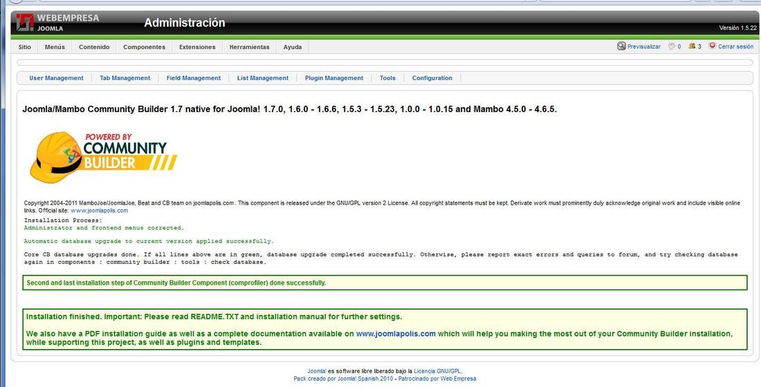

acto seguido, fui a intentar instalar de nuevo el CB1.7 y... voilá
se instaló sin problemas el CB1.7
