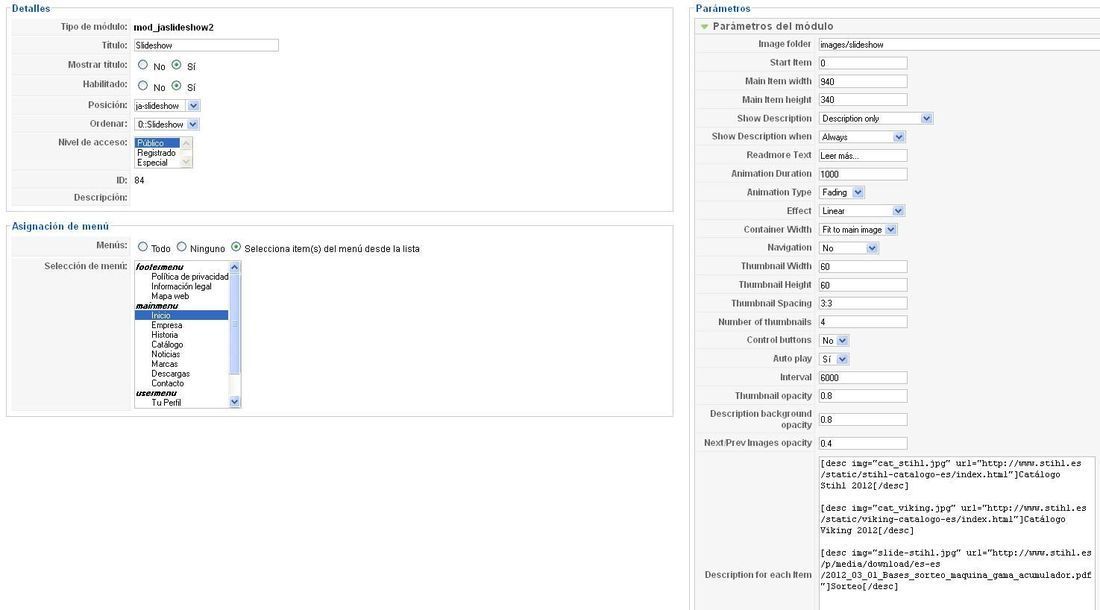

Buenas tardes, tengo un pequeño problema con el modulo ja-slideshow. El caso es que no consigo que enlacen las imagenes en Internet Explorer, con Firefox no hay ese problema. Dejo captura de la configuración del modulo, así como enlace a la web.

Según lo que veo el link se genera al parecer por javascript, debe existir algún tipo de conflicto con alguna otra extensión en IE.
Prueba despublicando algunas extensiones que se muestren junto con el slide y verifica si te funciona.
Otra alternativa es evaluar un slide alterno, revisa el siguiente artículo :
Veras en la parte final hay un link de un video en donde explican la funcionalidad de agregar descripciones y enlaces.

Gracias Jhon, al final cambié el modulo por mod_AutsonSlideShow y muy bien, mucho mas completo.
