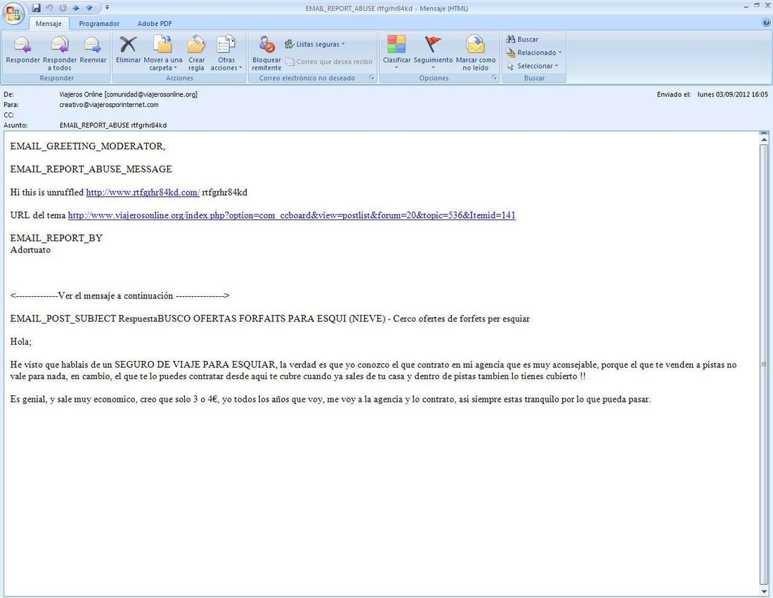

Hola últimamente estamos recibiendo muchos correos como el que adjunto en la imagen.
Como puedo solucionar este problema, ya que estamos recibiendo bastantes correos de este tipo.

Revisando el mail que te llega con el spam da la sensación de que procedería precisamente de alguna herramienta que incorpore el foro para informar a los administradores de un abuso o de spam.
Tendrías que revisar la estructura de tu foro para ver si encuentras algo relacionado con lo que te digo y ver si se puede desactivar la opción. Además, tendrías que comprobar si en la opción de informe de abuso hay que utilizar algún código captcha.
Ten en cuenta que si la versión de tu componente de foro ccboard es antigua es posible que necesites actualizarla, ya que normalmente se corrigen errores y problemas de seguridad que, precisamente, pueden permitir la inyección de spam.

Hola ahora acabo de actualizar la versión del ccboard de la 1.2 a la 1.3 espero que esto solucione el problema.
