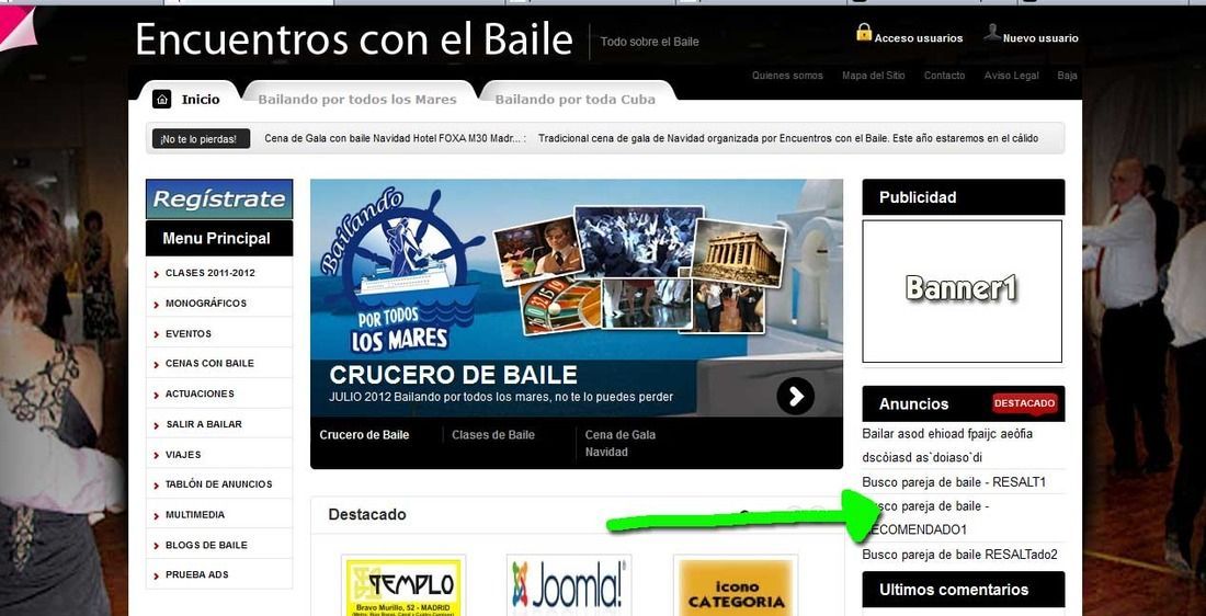

en http://www.encuentrosconelbaile.com/pack_joomla_webempresa tengo un módulo en la parte de arriba que es un SLIDE y en la derecha tengo otro que es del PAYDSISTEM de adsmanager. (anuncios destacados)
Cuando pincho en uno de los anuncios destacado no se ve el slide, sino sólamente el anuncio, y yo quiero que salga ese slide.
Pero si lo tengo habilitado para algunos SE DEJA DE VER en la página de inicio. (cuando en la página de inicio si está marcado...)
Si el modulo SLIDE lo tengo habilitado para TODAS las páginas, se ve siempre, pero me gustaría poder elegir dónde publicarlo y donde no...

Por más pruebas que hago no consigo solucionarlo, pincho en un anuncio del módulo PAYDSISTEM de adsmanager, en la parte derecha de mi web y me sale dicho anuncio pero sin mostrar ni el SLIDE principal, ni dicho módulo...
Esta es la url por si acaso. El módulo es el de la derecha, se llama ANUNCIOS (destacado)

A ver si ayuda esto,
cuando pincho en algun anuncio de esos, luego no muestra el "slide" principal, y además desaparece ese módulo.
pero... cuando pincho primero en "tablon de anuncios" o "prueba ads" (en el menu principal) si que aparecen...

Hola Aitor,
Aparentemente el problema parece estar en el componente Adsmanager que cuando ejecuta una petición (mostrar el resultado de un enlace cuando haces clic en el) y como al módulo le indicas que se muestre en enlaces listados en "Asignación de menú" que se muestre solamente en los ítems de menú indicados entre los cuales no se incluye el componente Adsmanager porque lo usas desde el módulo y no del componente, es por lo que no se muestra.
Puedes probar a crear un enlace "oculto" al componente Adsmanager y en "Asignación de menú" seleccionarlo para el módulo "slideshow" y verificar si despues de eso, al hacer peticiones al componente desde los enlaces del módulo de Adsmanager si se muestra entonces el slideshow.
