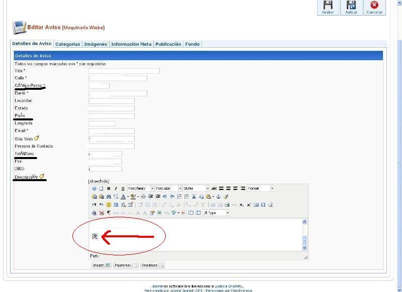

He desinstalado el componente de sobi2 y lo he vuelto a instalar todo esto por cuestiones de algunos problemas.
Los problemas que tenía antes de desinstalar el componente es que no me perite insertar imágenes en el contenido de la vcard, ahora que lo he instalado nuevamente el componente sigo teniendo el mismo problema.
Ver imagen
Cual pudiera ser el origen de este problema?
Problema Adicional
Después de que desinstale y volví a instalar el componente también instale la última actualización del lenguaje en español (spanish-utf-8) y como resultado estoy teniendo algunos problemas de codificación los siguientes parámetros me están afectando en el back end como en el front end:
Código Postal
Paìs
Teléfono ,
Descripción

Recuerdo que en ocasiones anteriores había dos archivos en español del componente de Sobi2, una era una traducción normal y la otra era la traducción utf-8 que es la que instale y la que me está arrojando estos problemas de codificación de caracteres.
Voy a buscar la otra traducción en mis archivos por que con esa versión no tenia este tipo de problemas.
Ahí les comento como me fue.

He solucionado el problema de codificación de caracteres instalando el archivo de la traducción al español.
Nota: Este archivo no es utf-8
Hace algunos meses en la página oficial de Sobi2 habían dos archivos de la traducción al español una normal y la otra utf-.

En fechas anteriores en la página oficial de sobi2 había dos traducciones una normal y la otra utf-8, en esta ocasión instale la utf-8 y es la que me está marcando los errores.
Nota: Acabo de instalar la versión normal y el problema quedo solucionado en este punto.
En estos momentos solo me está quedando pendiente el por qué la imagen que se sube al área de contenido de la vcard no se está visualizando ya que aparece como un elemento roto.

He comentado que el componente de sobi2 no me funciona la opción para insertar imágenes en remoto pero en local funciona perfecto y eso que estoy utilizando el mismo archivo.
La duda que me viene a la mente es que posiblemente deshabilité un parámetro para que esta no me permitiera subir imágenes en el área de contenido.

Bueno después de quebrarme la cabeza varios días en cuanto a este problema les comento que he encontrado la solución.
En realidad el problema no era del componente de sobi2 sino más bien del editor JCE, elimine este y volví a descargarlo e instalarlo.
Con esto los dos problemas que tenía (codificación de caracteres e imágenes) han quedado solucionados.

Hola felipergueza,
Además de lo que comentas del editor JCE, revisa en Configuración Global, Sistema, Configuración Multimedia, Habilitar la subida de Flash: tengas deshabilitada la subida Flash.
