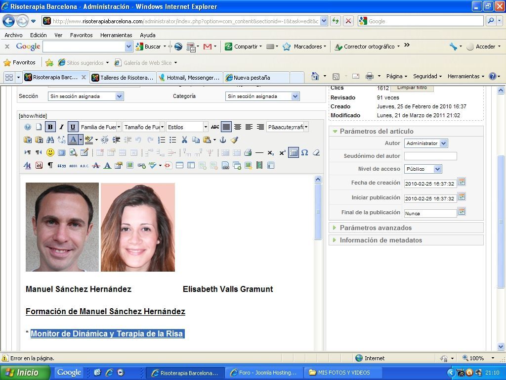

Hola gnumax.
MI versión de joomla es 1.5.15.
hace 10 días si funcionaba y desde entonces no he instalado ninguna extensión ni modificado nada de las opciones de mi navegador. Si tengo el plugin que comentas activado. Captura de pantalla:
Respondido : 21/03/2011 7:56 pm
Hola Manuel,
Comentas que hace unos días si funcionaba, OK, lo que significa que algún cambio en tu sitio puede estar afectando a esa funcionalidad ¿solo ha dejado de funcionar eso en tu Joomla?.
La versión de Joomla! es vieja, data del 4 de noviembre de 2009 y se han corregido numerosas funcionalidades y vulnerabilidades. Te recomiendo que te actualices cuando puedas:
Veo que las pruebas las haces desde Internet Explorer ¿has probado esto mismo desde otros navegadores?.
Respondido : 21/03/2011 8:02 pm

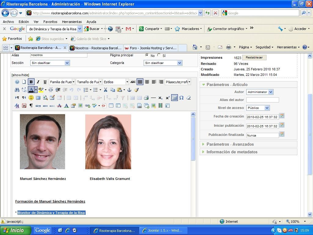

Respuestas: 27
Hola de nuevo. El problema persiste.
Ya he actualizado el joomla a la útlima versión 1.5.22 y el editor a la versión JCE 1.5.7.10 y esto me demuestra que no es este el problema.
Pongo una captura de pantalla del error. Creo que tiene que ver con el Javascript no sé si por incompatibilidad con la plantilla o con qué pero no hay manera de que funcionen bien las ventanitas emergentes con el editor JCE sin embargo con el editor por defecto de joomla sí funciona pero claro, se eliminan un montón de opciones que sí tiene el editor JCE.
Ya no sé que hacer. ¡¡¡Espero me podáis ayudar!!!
Respondido : 22/03/2011 1:58 pm
Parece que sea un problema del navegador que estas usando, o algún programa que estas usando o extensión del navegador que impide que funcione correctamente el editor (en la captura de pantalla, en el navegador se ven extensiones instaladas para Explorer que el navegador no lleva por defecto).
Ya que tal como indicas en Firefox si se muestran ventanas emergentes correctamente. Prueba a editar en un artículo en blanco, para ver si te sucede lo mismo.
También prueba a editar desde otro ordenador, de esta manera puedes descartar que sea un problema de tu pc.
