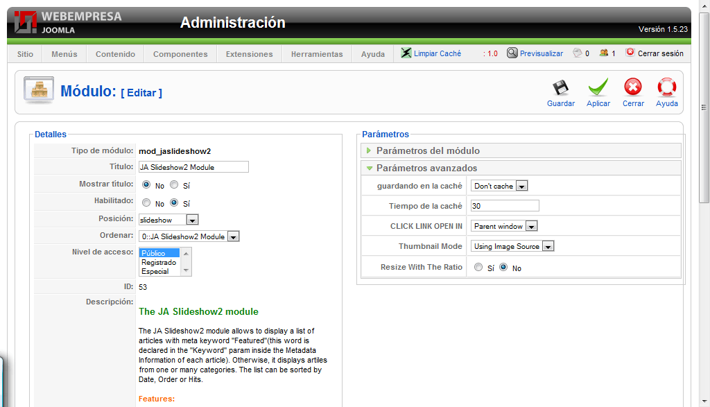

No, no uso la caché, según los parámetros avanzados que muestro a continuación:
Entonces, si las dimensiones vienen predefinidas en el slideshow, ¿se podrían modificar si se cambia la hoja de estilos del slideshow? O ¿cómo se podría cambiar? Saludos y Gracias

Hola Juan,
Envíanos una captura de pantalla de los parámetros del módulo.
Saludos,

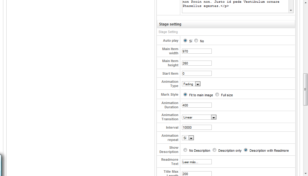

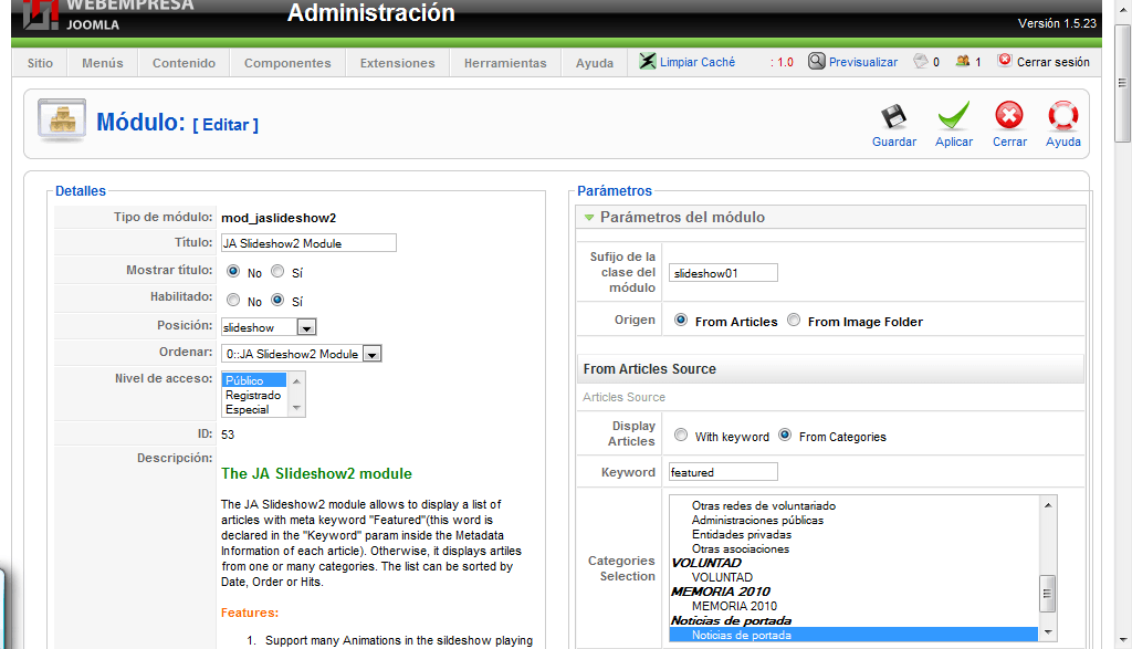

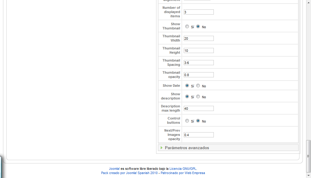

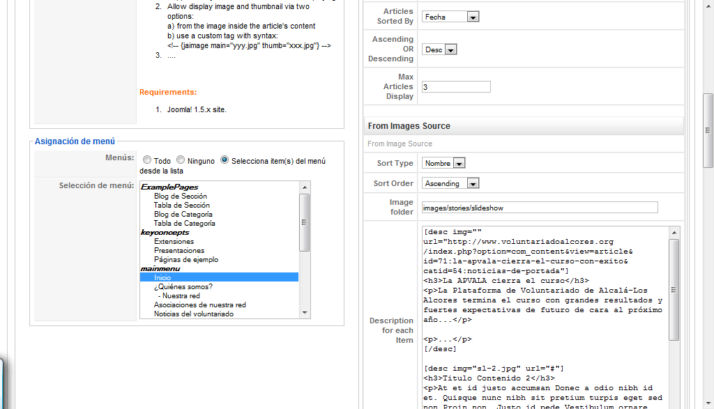

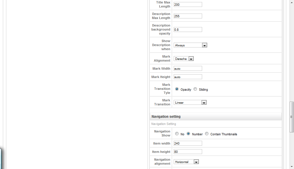

 Juan
Respuestas: 297
Adjunto las capturas de todos los parámetros del módulo Slideshow:
Saludos y Gracias.
