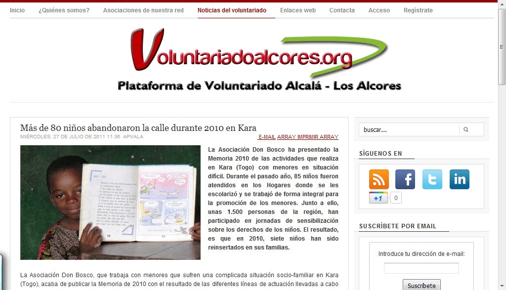

Buenas, soy el administrador de www.voluntariadoalcores.org. Me dirijo de nuevo a vosotros porque tenemos un problemilla con los iconos de pdf,-e-mail e imprimir que aparecen en los artículos. El problema es que aparecen las letras pero no la imagen de los iconos, tal y como adjunto en la captura.
Creo que ha podido ser a un movimiento de las ilustraciones (en la carpeta images) de forma que se ha cambiado la ruta de acceso a las imágenes. Me gustaría poder cambiar la ruta pero no encuentro ni las imágenes ni el archivo que he de modificar. ¿Podrían ayudarme? Gracias y Saludos.

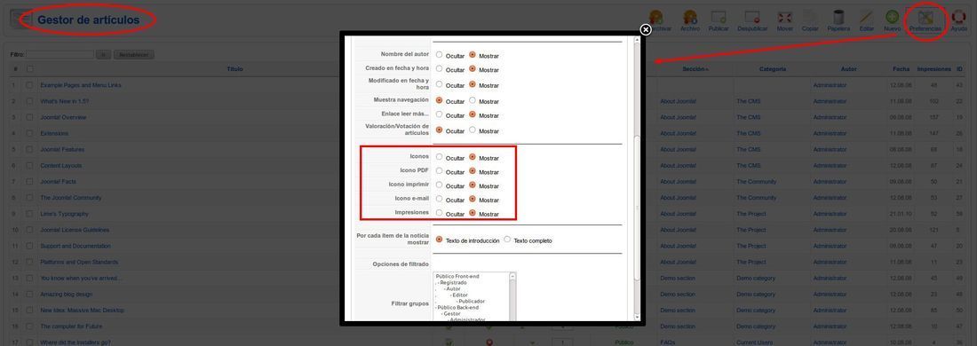

Hola Juan,
¿Puedes adjuntar una captura del Gestor de Artículos, Preferencias, Iconos?
Respondido : 28/07/2011 10:17 pm
 Juan
Respuestas: 297
De acuerdo. Ya está solucionado el asunto. Tenía todos los iconos en "Mostrar" salvo el ítem inicial de "Iconos" que estaba en Ocultar. Ahora están todos en Mostrar y asunto arreglado. Muchas gracias.
Respondido : 28/07/2011 10:52 pm
Hola Juan,
¡Genial! Supuse que seria eso por lo que te envié la captura para que lo revisases ya que si no habías realizado modificaciones y los iconos vi que estaban en el lugar correcto era un problema de parámetros.
Damos por concluido el hilo.
Respondido : 28/07/2011 11:12 pm
