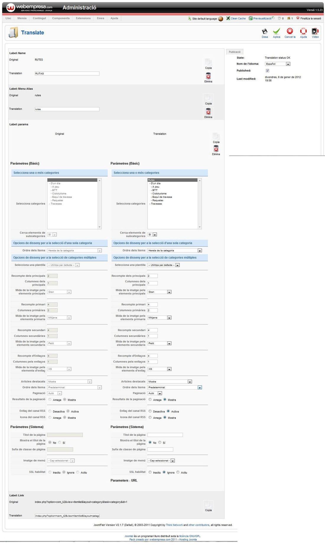

Envíanos una captura de pantalla del item de menu traducido en joomfish, menu rutas

Aquí va la captura de la pantalla....

Hola Pere,
Creo que vas a tener que hacer la captura en varios trozos para que podamos verla en su tamaño original, al ser de una pieza no es legible, gracias.

Perdon,
no sabia si se podria ampliar...
la reenvio, como archivo para descargar...
aunque con la que envié, abriendola en una pestaña nueva del navegador se visualiza bien...

Hola Pere
En la parte final en donde se traduce la url prueba realizar la traducción de la url, por ejemplo para el idioma español agregar lang=es
http://www.clickandroute.com/index.php?option=com_k2&view=itemlist&layout=category&task=category&id=1&Itemid=79&lang=es

Hola Jhon,
no consigo traducir la url... a parte que no veo el sitio donde hacerlo. El último campo no me permite traducir ni tocar nada...

Hola Pere
Por lo que veo la traducción de ese campo es automática, intenta crear nuevametne el ítem de menu y prueba si te funciona correctamente en todos los idiomas.
Sólo traduce los textos de este item de menú en joomfish y el resto dejalo por defecto
