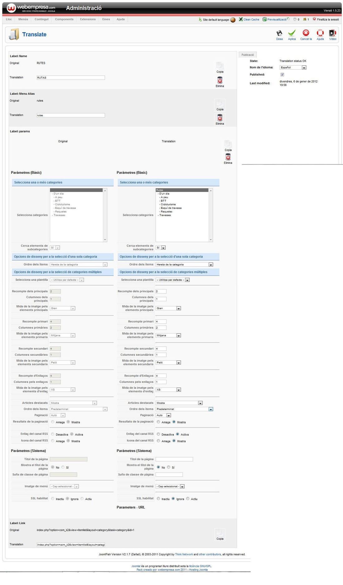

Supongo que no se ha realizado correctamente la traducción o hay algo distinto. Envianos captura de pantalla en la que podamos ver la traducción y los parámetros con Joomfish del elemento de menú "Rutes" al castellano por ejemplo.

Hola Pere,
Disculpa que pensaba que no se visualizaba bien, pero si se descarga entonces se distinguen bien los textos.
¿ En el último parámetro, label "link", has realizado un copiar ? en el campo original se visualiza la url entera, pero en el translation queda parcialmente oculta.

En la imagen que corresponde a la traducción en castellano, veo que en Selecciona una o más categorías, está seleccionado Rutes, y la categoría Rutas no aparece para seleccionar.
Saludos,

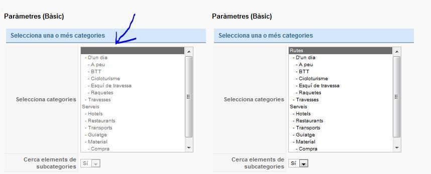

no entiendo la observación... en todas las traducciones (aleman y castellano) con el joomfish el listado de seleccion de categorias me sale igual. En la parte original no sale el nombre de la categoria padre y en la parte a traducir si.
no se si es un defecto del programa o que...
podria haber alguna incompatibilidad por el hecho de usar joomfish en un backend con idioma por defecto catalan? porque no he ncontrado la traduccion de joomfish a catalan.
gracias

Hola Jordi,
Primero, si que me aparecen las categorias de los artículos... es solamente el ítem a traducir en la columna del idioma original que no me aparece. Mando captura
Si que me aparecen bien los listados. Los tengo también traducidos y publicados.
Si, uso k2 para introducir los articulos.
