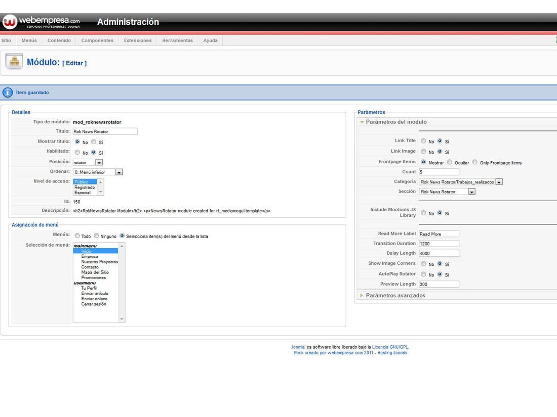

Alejandro
Respuestas: 19
Hola Johnny,
Aquí te adjunto la captura, espero sea esto lo que necesitas.
Gracias y un saludo.
Respondido : 19/04/2012 7:54 am
David Noguera
Respuestas: 4433
Hola Alejandro, veo que se muestran mal los botones por que van a buscar las siguientes imágenes:
En tu cuenta no esta, pero en la plantilla de rockettheme si que estan:
Al no encontrarla muestra en atributo alt por defecto, descarga la imagen blank.png de rocket theme directamente desde el navegador y súbela a tu directorio /joomla/images/ ... después prueba de nuevo..
