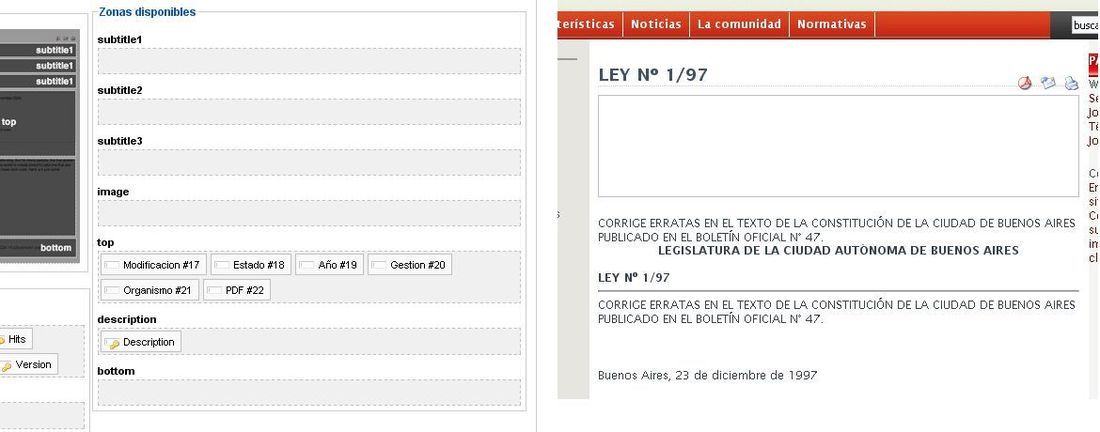

tengo un problema con flexicontent..despues de utilizarlo...he notado que los campos personalizados como los originales del articulo..no se muestran en el front..
En la posicion TOP de la plantilla default de flexicontent no me muestra el contenido de los campos...
La primara captura es la del administrador de flexicontet de como tengo acomodados los campos y en la posiciones, pero tambien ahora no me deja arrastrar los campos para moverlos de posicion.
La segunda captura muestra el error en el front...como se puede observar no me muestra el contendido de los campos personalizados.

de igual manera adjunto las capturas
lo he probado en joomla 1.5.22 y Flexicontent version 1.5.3c stable (r354), al principio anda perfecto pero despues de maso menos 2 semanas de cargar info lanza este error :S
en el ejemplo estoy usando joomla 1.5.15 y Flexicontent version 1.5.3c stable (r354)

Hola gatocano
Los artículos antiguos de tu sitio tratan de cargar urls amigables, desactiva y prueba si funciona.
desde el backend de joomla, configuración global /sitio / parámetros SEO (Optimización para buscadores) coloca NO a todos.

Exelenete ya puedo ver los contenidos de los campos en el front.
gracias!..
pero sigo sin poder cambiar de posicion los campos en la plantilla default del articulo...sera un error del flexicontent? o alguna configuracion que no realize bien??...segui el tutorial que tienen ustedes para configurarlo asi que creo que esta bien...pero solo ese error queda...
es como que no me permite el arrastrar y soltar y quedaron fijos los campos...
