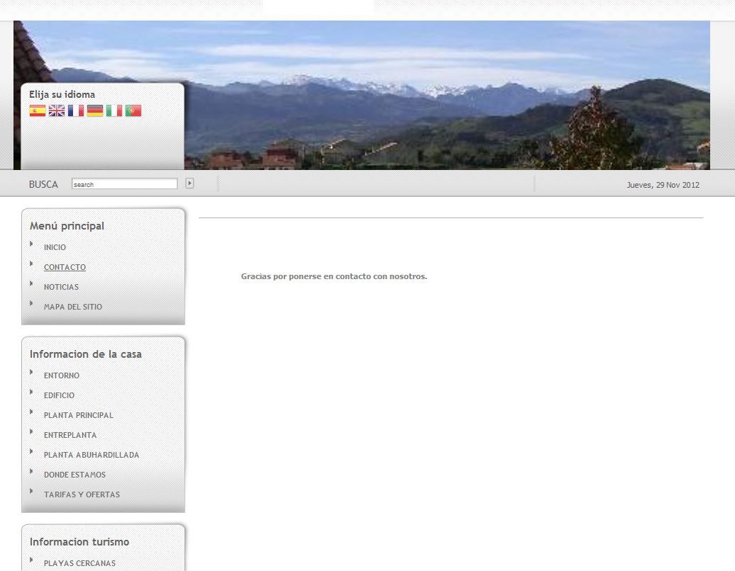

Hola El hierro,
He realizado una prueba de envío del formulario de contacto Contenido solo visible a usuarios registrados
y ha funcionado correctamente.

Disculpa hombre, de las 3 webs esta es la única que funciona (formulario) correctamente
Para ver el problema puede linkar en las restantes (motocantabria.com academiadeperales.com)
