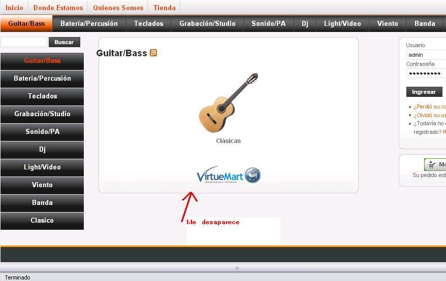

estoy teniendo problemas con el cuadro de bienvenido de la portada (flecha negra, adjunto imagen1), me explico:

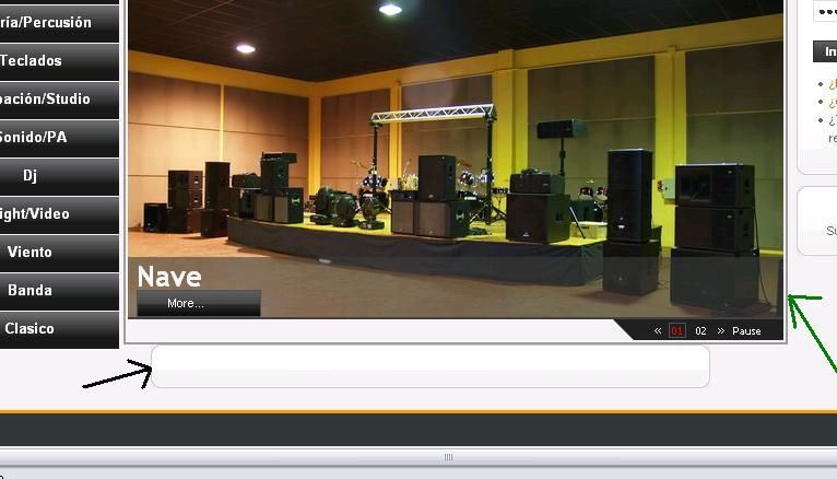

anteriormente lo quité de la siguiente manera, comentando las líneas de mi template (554-->564 aprox.) para que este desapareciese. La cuestión es , que cuando accedo a alguno de los items , ya sea de mi menú de categorías virtuemart, o del menú principal(donde estamos....etc...), me desaparece el cuadro de atrás también(flecha roja, adjunto imagen2), y no es como yo lo quiero, sino que me gustaría que el cuadro permaneciese. Quiero comentar también, que gracias a jmarreros creé una nueva posición 'superior' para que mi frontslide de la principal no tuviese recuadro por detrás. Este va en la parte superior(flecha verde, adjunto imagen1), os comento esto, por si tuviese algo que ver.

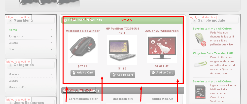

¿Recuerdas que en otro hilo pediste que te explicásemos como quitar el fondo "rectángulo redondeado" de la posición vm-fp? pues el resultado más probable es que el rectángulo redondeado inferior en determinados elementos de tu plantilla se cargue arriba al no encontrar el que cargaba vm-fp por estar comentado o eliminado.
Revisa como están los estilos para ese módulo en tu hoja de estilos, pero creo que el problema principal ahora esta producido por comentar lo relativo al rectángulo superior que te molestaba para mostrar el modulo de imágenes.

Hola gnumax,
sigo sin solucionar mi problema, he probado poniendo mi módulo de imágenes en la posición "ja-slider", me sale el recuadro redondeado por detrás. Pero al quitar el recuadro de "Bienvenido", que trae joomla por defecto (que no está en ninguna posición en concreto), me sigue desapareciendo el cuadro cuando accedo a alguno de los items , ya sea de mi menú de categorías virtuemart, o del menú principal(donde estamos....etc...).
Por tanto creo que si no utilizo en este momento la posición que yo cree "superior", ni tampoco "vm-fp", ¿puede ser que no sea solo fallo al haber creado mi posición? ó ¿puede ser que yo quite el recuadro de "Bienvenido" de forma erronea? Como ya dije en el post anterior, lo hago comentando las líneas (554-564 aprox.) de mi template.css ¿esto es correcto? o hay alguna otra forma de quitar ese recuadro o incluso reutilizarle para poner los productos destacados de mi web.
