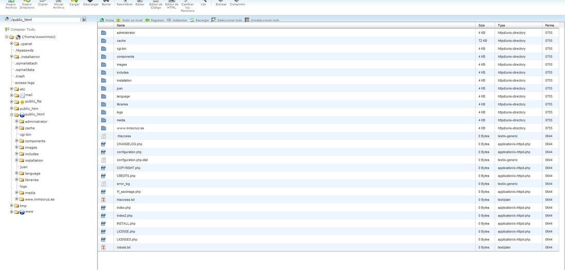

hola , me pasa un tema , viendo el video que me indicais para pasar mi web de inmocruz.es/juan a inmocruz.es cuando iba a mover los archivos como indica el video al no tener demasiado espacio asignado no me dejó, ahora ya despues de subir los megas me ha dejado pasar los archivos , ya los tengo pasados pero no veo mi web online como dice el video y cuando voy a modificar mi configuracion.php lo tengo el documento en blanco, agrego el archivo haber por q me esta pasando estas cosas tan ilogicas, graciasss
estoy viendo el video detenidamente y yo tengo la carpeta istallation y en el video no sale, puede ser por eso?¿

Si tienes problemas de espacio, debes liberar espacio primero, en tu imagen veo varios archivos de 0kb, por lo que no se han copiado correctamente.
Tal como te comenté en un inicio necesitas liberar espacio o ampliar tu plan de hosting para tener más espacio disponible.

Tu archivo adjunto tiene 0bytes, es decir no tiene contenido , revisa si el archivo origen esta en el mismo estado.
Tal como te indiqué al ver tu imagen veo varios archivos de 0bytes es decir que no tienen contenido.

pero yo ni los he tocado pero estan asi de origen, es raro pero todo me iba hasta q pase los arcchivos y me pasa esas cosas tan raras

Si has verificado que los archivo s de tu carpeta origen tienen ese problema, espero tengas un backup de tu sitio web para restaurarlo.
Debe haber ocurrido un problema al copiar archivos a otra ubicación, tal vez se debería haber movido para evitar utilizar espacio adicional.

¿En esa ruta, si sigues conservando el Joomla!, el archivo configuration.php esta completo?
Si aparece truncado o vacío es porque cuando lo moviste (el sitio de la ruta /juan a / no había espacio y por eso no escribió los datos de dicho archivo. Es algo habitual cuando no hay espacio, es uno de los primero ficheros afectados.
