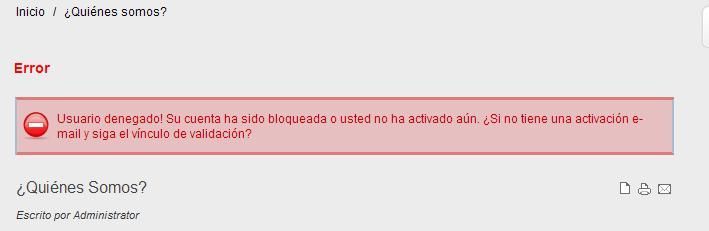

Como nunca me llega el correo de activación, a manera de prueba le di a la opción de acceso le puse mi usuario y mi contraseña y me marca error anexo la imagen de el.

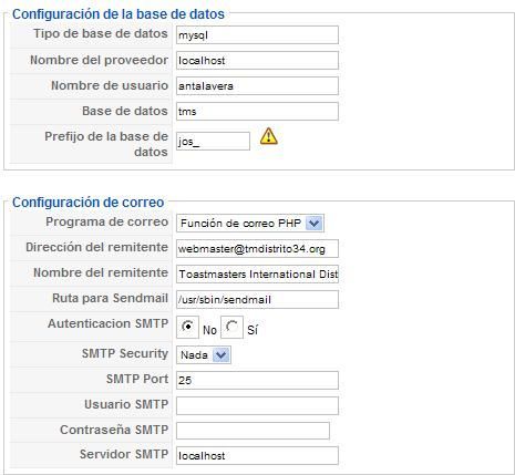

Hola atalavera,
Para que Joomla! te envíe los correos, ya sean de Registros, Activación de Cuenta o Formulario de Contacto, debes previamente configurar los parámetros de "Correo" en Configuración Global, siendo lo recomendado:
 Programa de correo : Funcion de correo PHP
 Dirección del remitente:
 Ruta para Sendmail: /usr/sbin/sendmail
 Autenticacion SMTP: No
 SMTP Security: Nada
... resto dejar por defecto si no se usa un servidor de correo SMTP.

gnumax, asi lo tengo tal y cual me lo sugieres te envio la imagen de mi configuración:
