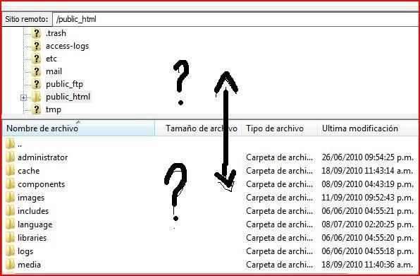

Gnumax , te refieres a que habrá el gestor ftp de firezilla y desde ahí cree la nueva carpeta de public_html/joomla1?
Donde la creo en la parte superior o inferior según la imagen?
Como creo el nuevo sitio que voy a reestructurar y como determino el nombre a utilizar?

Hola felipergueza
La carpeta debe estar dentro de public_html, sólo debe existir un public_html, la carpeta nueva estará junto con el resto de carpetas de tu joomla sólo que contendrá una instalación de joomla nueva, puedes poner cualquier nombre a esta carpeta nueva.
Una vez tengas la carpeta puedes hacer la recuperación de tu sitio en esta carpeta y acceder de la siguiente forma, por ejemplo:
www.tudominio.com/tucarpetanueva/
