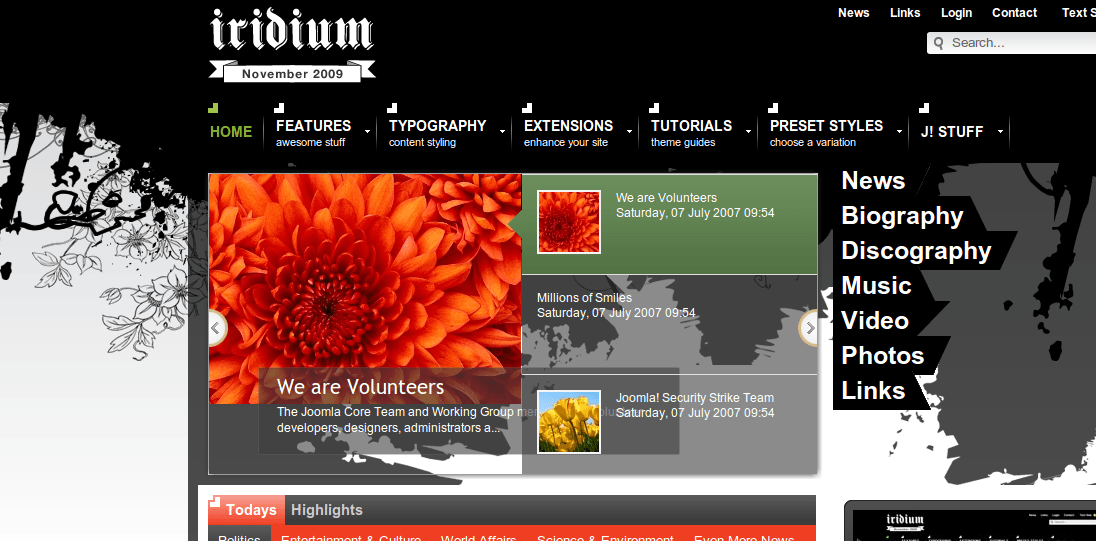

la plantilla que uso la puedes ver aquí: www.tropicodegrelos.com.

En principio la página la veo bien, dinos que módulos son los que te están dando problemas a ver si podemos orientarte.
Sobre lo que comentas del uso de plantillas, concuerdo en lo que se refiere a RocketTheme, muy espesas y el frameworks de ellos (Gantry) no me acaba de convencer, pero las de Gavick son plantillas bastante estables y funcionales. Las uso desde hace al menos 2 años y con muy buenos resultados.

Pues me da error con LOF ARTICLES SLIDESHOW, quiero quitar el módulo de inicio de rock por este. Pero me deja la página en blanco.

Sobre el problema que planteas de la RT Iridium y el módulo lof articles slideshow no veo donde esta el problema o la incompatbilidad, lo he instalado en una "Iridium" y el funcionamiento es excelente.

No entiendo. Quiero hacer eso mismo. Poner el módulo en feature.. pero paginazo!!!
Es curioso el error.. tiro de Firebug para ver qué es lo que ocurre en el código.. y sorpresa!! Mi código queda vacio. Queda asi:

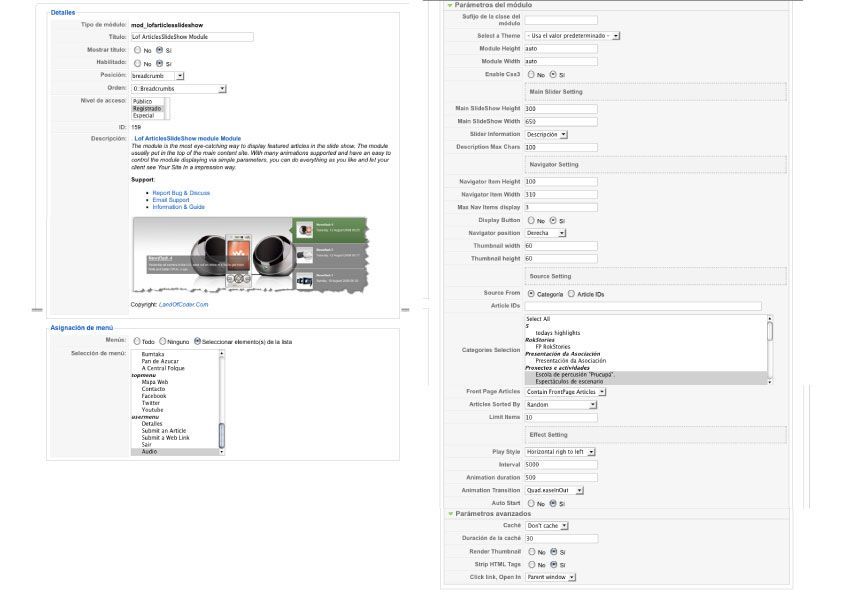

Podrías mandar una captura de la configuración de tu módulo que es donde verdaderamente reside el problema. Es un modulo sencillo, pero como te equivoques con los parámetros deja de funcionar y te muestra el contenido en blanco y te desplaza los contenidos de la derecha hacia abajo.

Aquí te dejo un jpg con los parámetros del módulo, sobre lo de que mejor usar otro.. pues no se, estuve mirando por joomla.org y este fue el que más me convenció.. si no consigo que funcione pondré directamente un módulo html con el contenido que quiero mostrar.

Te comento que la extensión lof articles slideshow funciona muy bien, la anterior respuesta de Ads Manager creo que no era para ti, disculpa.
Yo tengo la extensión (customizada) funcionando en mi dominio hace un tiempo y va excelentemente, pero eso si, hay que atinar bien con los parámetros.
- www.gnumax.org
Reviso los parámetros tuyos y te comento que de extraño veo en ellos.
Respondido : 06/02/2011 9:12 pm
