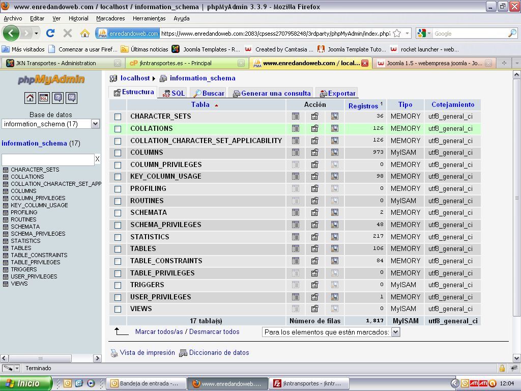

he mirado y efectivamente la plantilla minxx está en el directorio raiz de mi Joomla!, pero en template manager no aparece.
Mirando desde Cpanel con phpMyAdmin las bases de datos para el sitio web, veo que existen 2: una que he creado yo durante la instalación del rocketlauncher y otra que ya estaba (information_schema). Esta puede ser de instalaciones anteriores. Te adjunto el screen.
¿Mejor desinstalar todo y volver a instalar? ¿En este caso tendría entonces que borrar todas las bases de datos que hay, y crear una nueva?

estoy intentando borrar la base de datos information_schema (que ya estaba presente supuestamente por anteriores instalaciones, no la he creado yo) y no me deja. Además, abriendo desde el cpanel "Bases de datos MySQL" no aparece la information_schema, aparece solo la que he creado yo instalando el rocketlauncher.

Veo que la url de tu sitio devuelve un error 500, si revisas el fichero /public_html/error_log verás el motivo del error.
Sobre el information_schema, no lo borres, es una relación de todas tus bases de datos y características:
http://dev.mysql.com/doc/refman/5.0/en/information-schema.html
