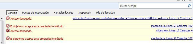

y sigue dando los mismos errores de Javascript que daba al principio?? Accede con la consola de Javascript abierta para mirar los errores de Javascript a ver si son los mismos o si se han solucionado..

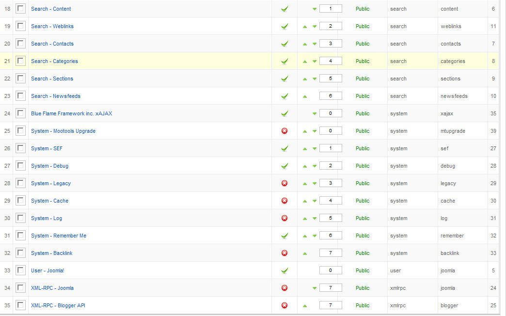

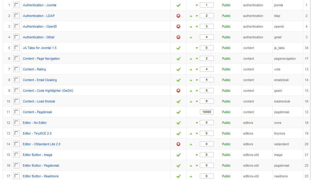

Respuestas: 574
te paso pantallazos de los errores de consola y de la lista de plugins.
Al final el de Mootools lo tengo desactivado porque si está habilitado no me funciona el slideshow de la página de inicio... Además, también comprobé de nuevo si con el mootools activo funcionaba el mantenimiento multimedia, pero con el activo funciona con los mismos errores y además no se escribe el path (siempre el mismo, hasta la carpeta images) en la caja de texto...
Gracias!

Hola María, el plugin de xAjax lo estás usando por algún motivo?? trata de desactivar este plugin de xAjax y comprobar si así se soluciona el problema..
Si no, haz la prueba de ir con los plugins uno a uno desactivándolos y después comprobando si así se soluciona el problema...

No sé si te refieres a Blue Flame Framework inc. xAJAX
Si es ese, sí que lo uso, porque es con lo que hago los formularios...
Probaré a ir desactivando uno a uno y luego comento
