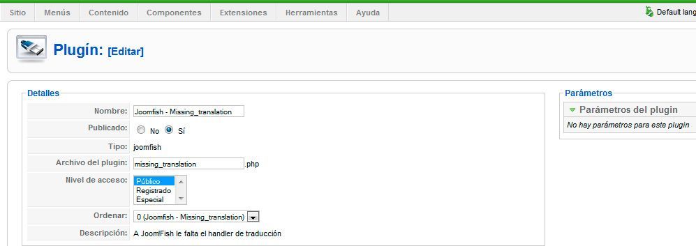

Dinos como tienes habilitado y configurado el plugin "Joomfish - Missing_translation".
Respondido : 21/11/2012 10:16 pm
Respuestas: 2683
te adjunto pantallazo 🙂
