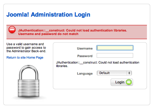

Trato de acceder al Backend (Joomla 1.5) de la web a través de miweb/administrator y no me es posible. se muestra el mensaje:
JAuthentication::__construct: Could not load authentication libraries.
Username and password do not match

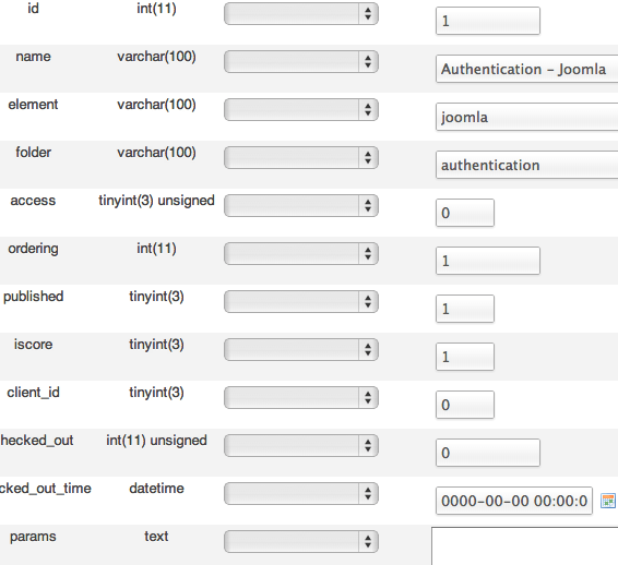

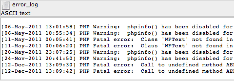

1. Revisar desde CPanel error_log en directorio Administrator (captura 1).
2. Revisar los archivos de la base de datos: jos_plugins --> Authentication - Joomla (captura 2)y User - Joomla!. Ambos archivos muestran correctamente el "published en valor 1, tal y como comentan en http://kb.siteground aquí.com

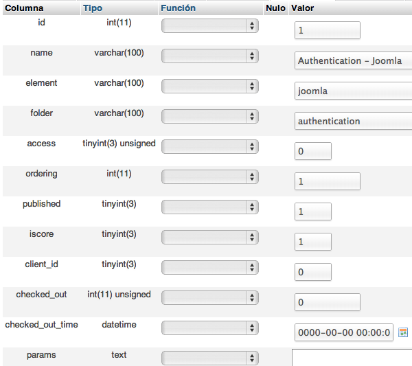

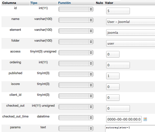

He seguido y comprobado estos datos siguiendo vuestras entradas en el foro y se encuentran en valor 1 los valores a los que te refieres.
También comprobé el error_log en el directorio Admin y los errores que mostraba eran del 2011. En el primer post coloqué un par de capturas, una del error_log.
Por el momento he realizado todas las comprobaciones que he encontrado en el foro pero sin resultado alguno. He comprobado, como dices, la base de datos (jos_plugins --> authentication_joomla y user_joomla). Adjunto las capturas de estos elementos por si hay algún error en los valores:

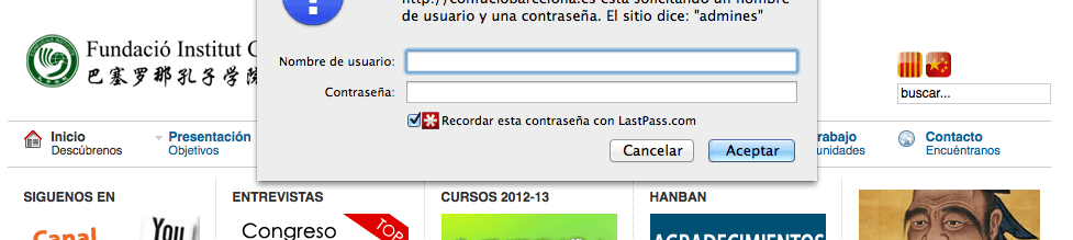

Una contraseña no te debería de cambiar de forma automática, solo cuando tú decides cambiarla.
Si la web de Joomla 1.5 y la de 2.5 las tienes en el mismo servidor pero en distinto directorio y estás utilizando contraseñas distintas en las dos web, tienes que tener en cuenta que si estás usando el recordatorio de contraseña, normalmente tenderá a guardar la última de ellas.
Prueba a escribir de nuevo la contraseña para ver si te funciona. Asegúrate también de que con la migración no estás utilizando la misma base en las dos webs.

Buenas Pablo,
Cree una nueva base de datos para la nueva instalación. Generalmente limpio la caché del navegador, actualizo el navegador un par de veces y limpio la caché JAT3 al actualizar un artículo. No sé por qué me sucedió esto. Nunca he tenido problemas de este tipo y tengo bastante cuidado antes de instalar/tocar/modificar cualquier cosa, por lo que me informo bastante antes.
Ahora he podido acceder con otro navegador, disculpa esta posible falsa alarma.
