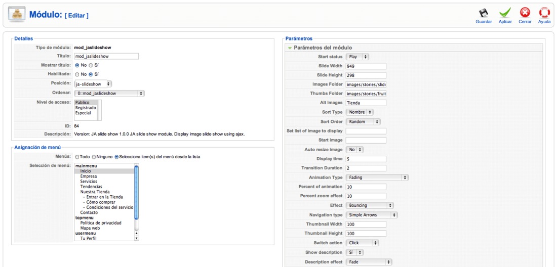

Hola, mira, este es el panel del modulo.
¿Me puedes indicar donde se añaden las imágenes y donde colocar las url?
No consigo dar con ello.
Respondido : 23/01/2012 11:16 pm

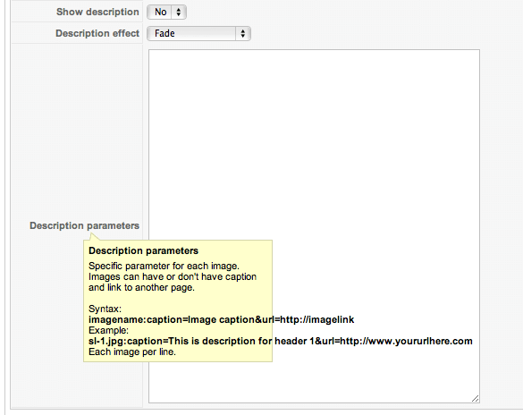

Hola David
Para esa versión del módulo debes colocarlo en la parte inferior con otra sintaxis, al pasar el mouse por la etiqueta te saldrá una ayuda, tal como se muestra en la imagen adjunta
Primero colocas el caption y luego la url

He localizado lo que me cuentas, pero no lo entiendo.
Lo de caption, me lo puedes aclarar un poco?
no se donde puedo gestionar las imagenes (añadir/sustituir/eliminar) las imágenes desde el módulo, lo que he hecho es sustituir las imagenes del FTP.
lo de poner un link a un producto de la tienda como funciona? la url la tengo que copiar del navegador una vez esté en el producto?

Hola David, en el tooltip aparece explicado con bastante claridad, lo que no se es si se corresponde con la versión del módulo que tu tienes, y por tanto los parámetros del módulo podrían variar.
En la imagen "Capturadepantalla2012-01-24alas00.14.26.png" que has adjuntado antes aparecen todos los parámetros del módulo?? Es que veo que sale cortada..

Lo he conseguido, es tan sencillo como copiar exactamente lo que sale como pop-up.
