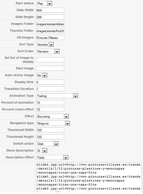

envio pantallazo de la configuracion:

Bueno.. estuve viendo y es un bugs del módulo, muy sutil pero te digo como solucionarlo.
Accede al archivo "/public_html/modules/mod_jaslideshow/mod_jaslideshow.php" y editalo.
A esto lo puedes hacer tanto por FTP como por Cpanel -> Administrador de Archivos.
Busca la línea número 20 que tiene esto:
$sort 	= 	$params->get( 'sort', '1');
Reemplázala por esta:
$sort 	= 	$params->get( 'sort', '');
(le quitas el 1)
Luego guarda y prueba.
Con eso el módulo mostrará las imágenes en forma aleatoria.
