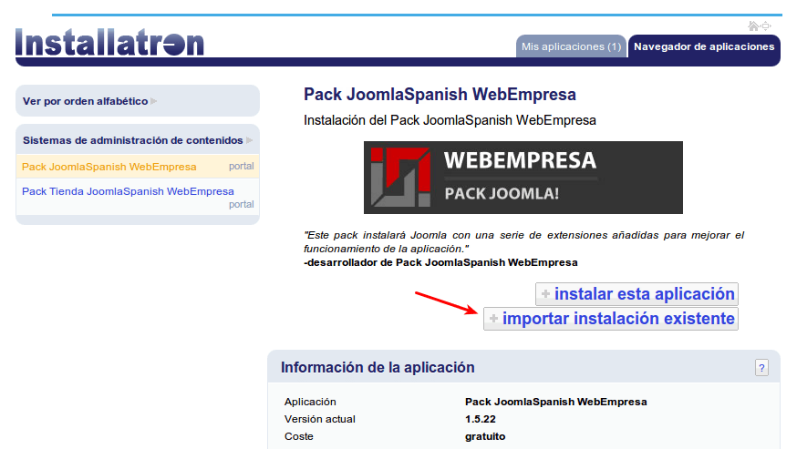

Hola DavidRomero,
Si utilizas el instalador del "pack JoomlaSpanish Webempresa" tiene un punto de la instalación en el que te pregunta si deseas importar una instalación"
Y en la siguiente pantalla te muestra la siguiente explicación:
El proceso de importación le permite traer una instancia de una aplicación instalada externamente al sistema de Installatron. Una aplicación importada satisfactoriamente puede usarse y actualizarse desde la pestaña "Mis aplicaciones".
