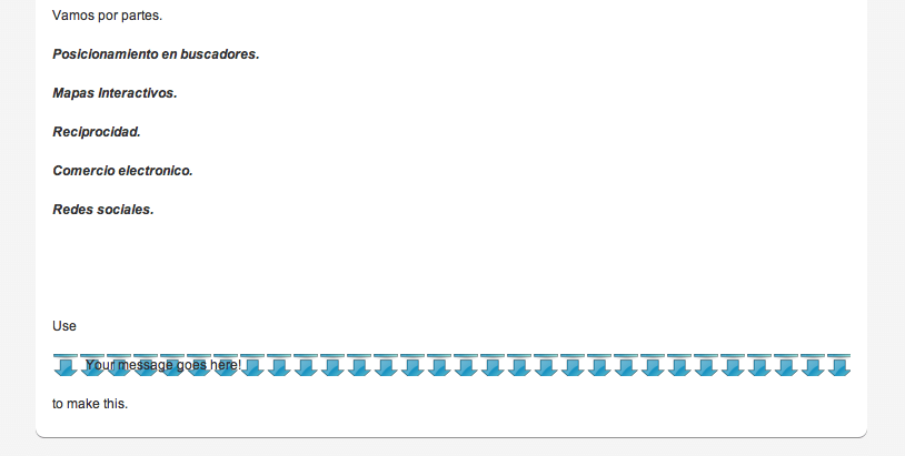

Al introducir el elemento Use
Your message goes here!
to make this.
me aparece la imagen adjunta. Teneis alguna idea?
Gracias!
Respondido : 13/05/2011 11:46 am

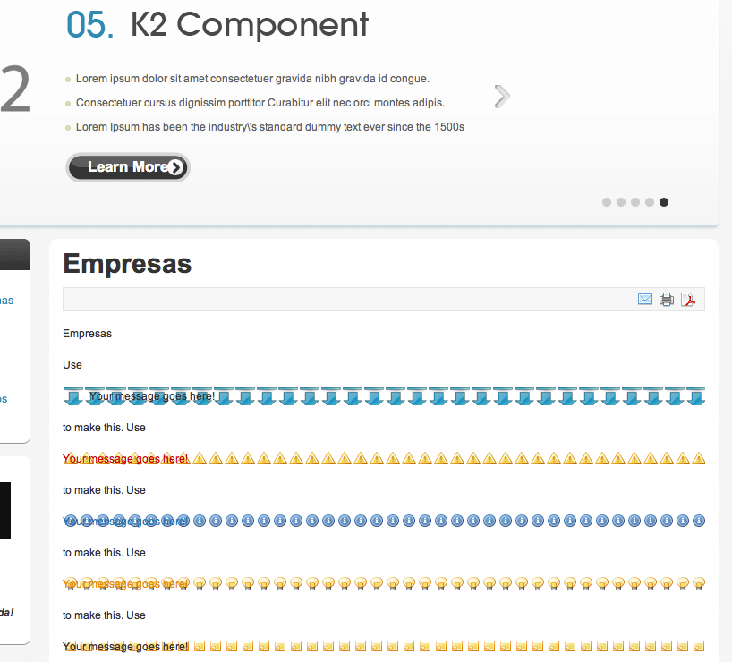

david
Respuestas: 344
Hola Gnumax.
Lo arregle y consegui realizar los cambios, pero...
Tienes alguna idea del porque me esta pasando esto con mis articulos y con la tipografia de la template?
HGracias
Respondido : 14/05/2011 5:08 pm
Hola david
Debe haber un problema con el CSS, si estuviste trabajando con los archivos css deberías nuevamente revertir los cambios.
Usualmente la repetición se da por en la clase .icon en los archivos de estilos dinámicos que se generan.
Asegúrate de tener una sentencia como :
.icon {
background-repeat:no-repeat !important;
Respondido : 14/05/2011 5:17 pm

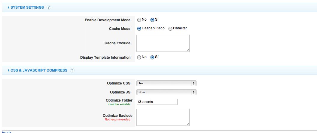

david
Respuestas: 344
Hola jhon.
AL referirme a "lo arregle" era porque encontre varias cosas que decian que debia desctivar la optimización de css y java en el admin de t3 framework.
Me da un miedo horroroso modificar archivos css porque me falta formación y voy dando palos de ciego siempre que me adentro a hacer modificaciones en este tipo de archivos.
Por decontado, este esta tal cual venia. Mirare lo que me comentas para solo comprovar que esta tal como me comentas.
Gracias!!!
Respondido : 15/05/2011 10:21 pm
Hola david,
El problema esta en que si activaste la compresión de CSS ya sea con alguna funcionalidad de T3 o con algún plugin específico, revertir los cambios es el verdadero problema ya que en los casos de las hojas de estilos no suele funcionar.
Importante pues hacer una copia de seguridad antes de habilitar funcionalidades de esa naturaleza.
Yo personalmente sigo prefiriendo optimizar los archivos CSS a mano, uno a uno, así se lo que cambio, lo que ajusto para que ocupen menos y carguen más rápidos y como revertirlo en caso de fallos.
Respondido : 15/05/2011 10:25 pm
