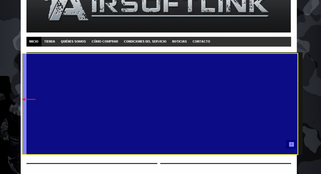

Veréis, me gustaría que el slideshow ocupara por completo el cuerpo de la página (sin contar con el fondo, es decir, que ocupara por completo el cuerpo, la parte de fondo blanco).
Lo que hice fue ampliar el ancho del slideshow 40px puesto que a cada lado del margen hay 20px, pero en vez de ocuparse los márgenes me queda como pongo en la imagen que adjunto.
Como puedo ampliarlo y que me quede centrado sin que queden márgenes?

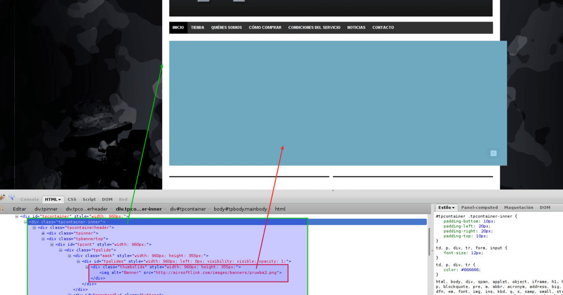

Hola Alink,
Inicialmente no se si lo que quieres hacer es lo siguiente:
Si es afirmativo, el tema es difícil, ya que los módulos se cargan en divs que son como si fuesen capas con distintos niveles jerárquicos de dependencia en la plantilla.
El div que carga el slideshow (rojo) está en un nivel muy inferior al div contenedor (verde) del cuerpo de la plantilla y eso hace que no sea una tarea fácil o recomendable sacar ese div de ahí para que se muestre al ancho completo que creo buscas.
Analiza bien el tema, la solución inicialmente no es muy viable.
