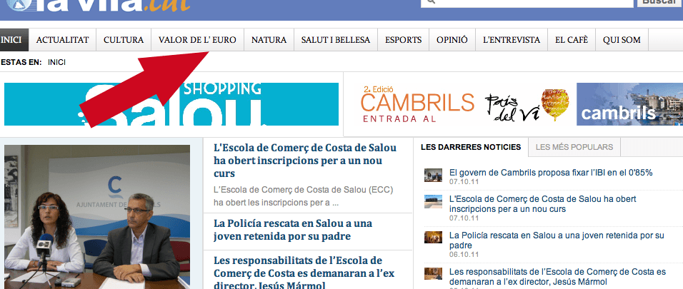

Hola:
Como puedo añadir más pestañas en www.lavila.cat, pero en la parte inferior de la plantilla justo antes del footer? Adjunto captura para que podáis ver que necesito

Hola Rosa,
Lo que planteas no tiene mucho problema inicialmente.
En la parte inferior, justo antes del "footer" dispones de una posición llamada "footnav" que puedes utilizar para este propósito.
Desde el Gestor de Menús:
- Creas un ítem de Menú por ejemplo "Menú Inferior"
- Creas los ítemes que vaya a contener dicho Menú.
Desde el Gestor de Módulos:
- Filtras por "mainmenu" y aparecerá entre ellos despublicado el módulo correspondiente al Menú Inferior.
- Lo editas y publicas en la posición "footnav" y ajustas para que aparezca en "horizontal".

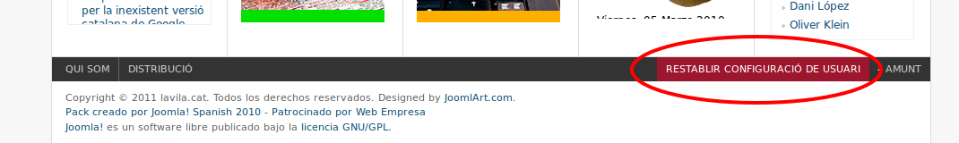

Gracias Pablo, queda muy bien! eso que tengo en rojo en el footnav: restablir configuració de l'usuari, para que sirve? Como lo puedo eliminar si me molesta?

Hola Rosa,
Supongo que te refieres a deshabilitar lo que he marcado en la captura:
Si es así, debes hacerlo desde el Gestor de Plantillas, JA Teline III, hay una opción para deshabilitar la opción de restaurar valores para la plantilla.

Sí, me refiero a eso exactamente, pero que utilidad tiene ?
Respondido : 10/10/2011 8:21 pm
Hola Rosa,
Diría que más bien poca.
Se trata de una funcionalidad que explota el framework T3 de JoomlArt para que los usuarios que visitan tu sitio puedan realizar personalizaciones en la visualización cuando navegan por tu web y que con ese botón puedan resetear los cambios realizados en la visualización a su estado original.

Ok, gracias, entonces no pasa nada si lo elimino.
Respondido : 10/10/2011 8:43 pm
Hola Rosa,
No pasa nada si eliminas esa función. No se puede eliminar desde la administración de la plantilla, hay que eliminar tocando código.
