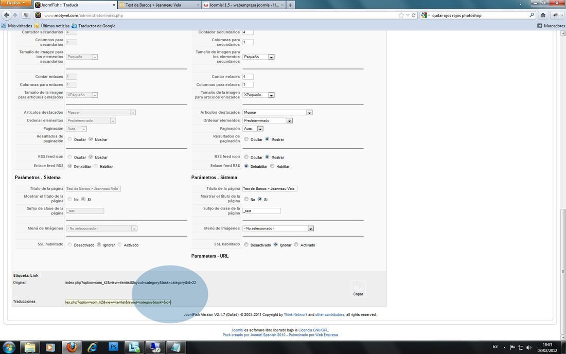

Estoy traduciendo la web www.motyvel.com y me encuentro que en los items de menu del tipo K2 » Itemlist / Categoría, cuando en la zona Etiqueta Link le indico que me copie el enlace no lo copia y no enlaza al articulo que le corresponde.
Os paso un pantallazo, en el caso de pantallazo no copia el id 22, y se queda como id=
La versión de joomla es: 1.5.23
La versión K2: K2 v2.4.1
La versión joomFish: V2.1.7 (Dafad)
Gracias,.

Lo más probable es que se trate de un problema de compatibilidad entre K2 y Joomfish. Te recomiendo, para asegurarte que te coja el enlace correcto, que copies la url directamente del texto que se muestra encima y la pegues.

Es lo primero que he pensado pero en el campo que hay en el JoomFish no me deja escribir nada, ni borrar, no puedo hacer nada.

Veio que usas Firefox por lo que se descarta que sea un problema de edición de Chrome, algo habitual en este navegador. JoomFish debería dejarte copiar y editar el cambio de la url sin problemas.
¿Si tratas de vaciar dicho campo te deja?.

Que va tampoco me deja, en ese campo no me deja hacer nada.

Prueba con los diferentes navegadores a cambiar ese dato, para descartar que sea un problema de Joomfish con K2.
Puede que se solucione cambiando el conector de la base de datos de mysql a mysqli : https://www.webempresa.com/blog/item/306-problemas-de-compatibilidad-entre-joomfish-215-y-otras-extensiones-de-joomla.html
La última posibilidad sería modificar el valor que no se deja cambiar en la base de datos, editando ese registro directamente con PhpMyadmin.

He probado las modificaciones que me comentas y sigue sin funcionar.
Por último queria modificar el PhpMyadmin, he encontrado los menus, pero no se en que tabla localizar las traducciones de los menus.
me podrias ayudar.

Todas las traducciones del Joomfish se almacenan en la misma tabla, independientemente de que sea un menú, artículos, banner, etc.
La tabla en concreto es la jos_jf_content. Si quieres corregir la traducción de un elemento de menú tendrás que buscar registros que tengan para el campo reference_table el valor menu.

Muchas gracias.
Me pongo en ello y espero solucionarlo.

Finalmente he insertado los enlaces desde PHPmyAdmin
