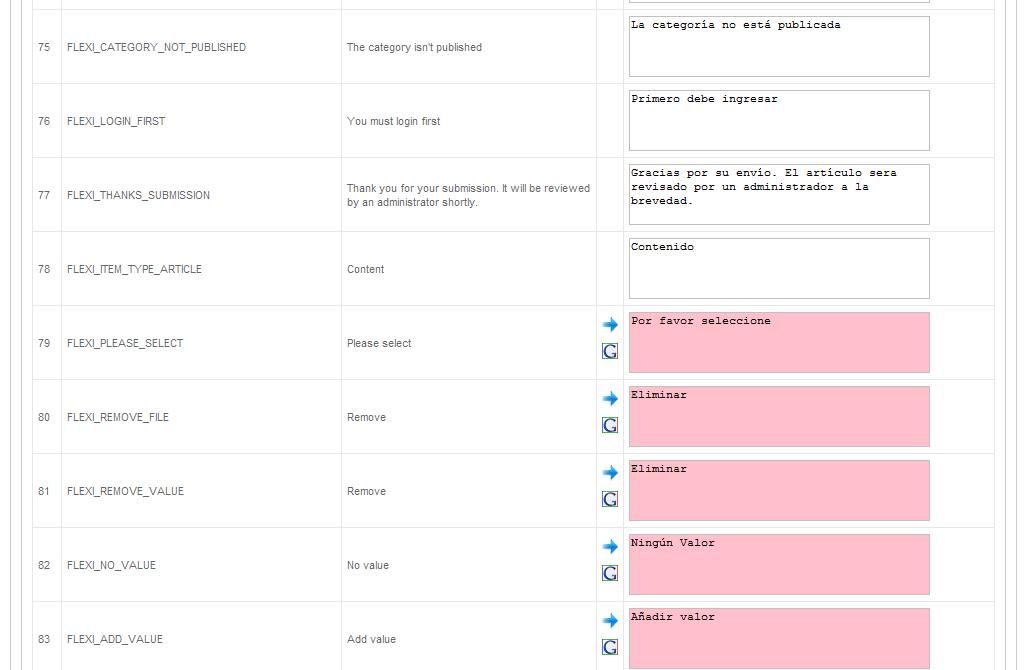

Hola felipergueza,
A primera vista parece que hace las traducciones y de forma muy simple, aunque es pronto para aventurarse a dar un veredicto para esta extensión. El nombre cuando menos asusta un poco "The missing T".
En principio la interface del backend es muy simple aunque su funcionamiento es estable, ya que he tratado de reventarla de algunas formas y no ha sucedido nada desagradable.
No me convence eso de que use la tecnología de Google para traducir cadenas, es como simplificar en exceso el proceso humano que conlleva realizar una traducción, pero entiendo que la tecnología de Google en este asunto de las traducciones automatizadas ha evolucionado bastante y aún nos sorprenderá mucho más.
Se centra en la traducción de archivos .ini, y de componentes instalados únicamente, esperemos que en futuras versiones se extienda a plugins y otros elementos del backend también importantes.
Permite exportar los resultados a archivos .ini en codificación UTF-8 y de una manera bastante aceptable, respetando la estructura del archivo original, lo que no me parece mal si se quiere distribuir posteriormente un archivo traducido de tal o cual módulo, plugin o componente.
FLEXI_ADDED_TO_YOUR_FAVOURITES=Agregar a favoritos
FLEXI_ADDREMOVE_FAVOURITE=Favoritos
FLEXI_ADDREMOVE_FAVOURITE_TIP=Agregar/eliminar este item de su lista personal de Favoritos.
FLEXI_ADD=Agregar
FLEXI_ADD_TAG=Agregar una nueva etiqueta:
FLEXI_FAVOURE=Agregar a favoritos
FLEXI_FAVOURED=favoritos
FLEXI_FAVOURE_LOGIN_TIP=Debe ingresar para poner este artículo en Favoritos. Será agregado a su lista personal.
FLEXI_PUBLISHED=Publicado
FLEXI_REMOVED_FROM_YOUR_FAVOURITES=Eliminado de sus favoritos
FLEXI_STATE=Estado
FLEXI_CREATE_PDF=Crear PDF
Creo que tiene algunos puntos que se podrán mejorar, al menos eso espero si la extensión va a seguir evolucionando y su uso se va a estandarizar.
Con cautela mi voto es un 7 de 10.
Respondido : 10/09/2010 4:54 am

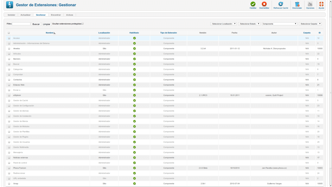

Hola felipergueza,
De momento, como podrás ver del Translation Manager, en la rama 1.6 "ni rastro". (Ver captura).
Llevo varios meses traduciendo las betas de Joomla! 1.6 y finalmente la versión estable, con la que he pasado muchas horas para traducirla completamente y te puedo asegurar que no hay rastro de Translation Manager en dicha rama y salvo que la liberen independientemente y la puedas instalar, de momento no hay previsión de que forme parte del core de Joomla! 1.6.
Respondido : 29/01/2011 3:23 am
