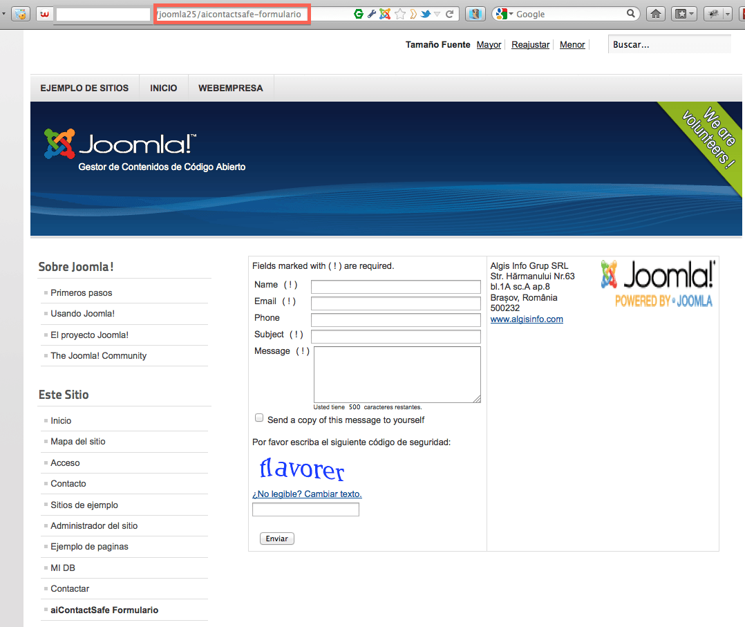

Buenas de nuevo, si todas las URL aparecen como amigables y teniendo en cuenta lo que me adjuntas, no entiendo porque me aperece de esta manera mi formulario de contacto.

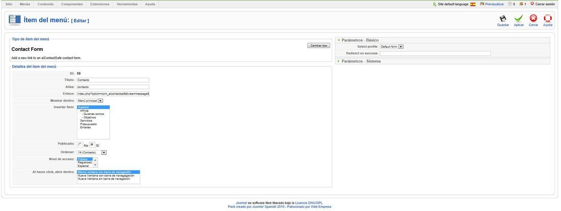

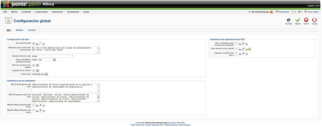

Hola Afinca,
¿Puedes facilitar las siguientes capturas?
- Iítem de menú "Contacto" desde el Gestor de Menús correspondiente donde lo hayas creado.
- Configuración Global, Sitio
Respondido : 16/06/2012 10:23 pm

Adjunto los archivos que me pides Luis.

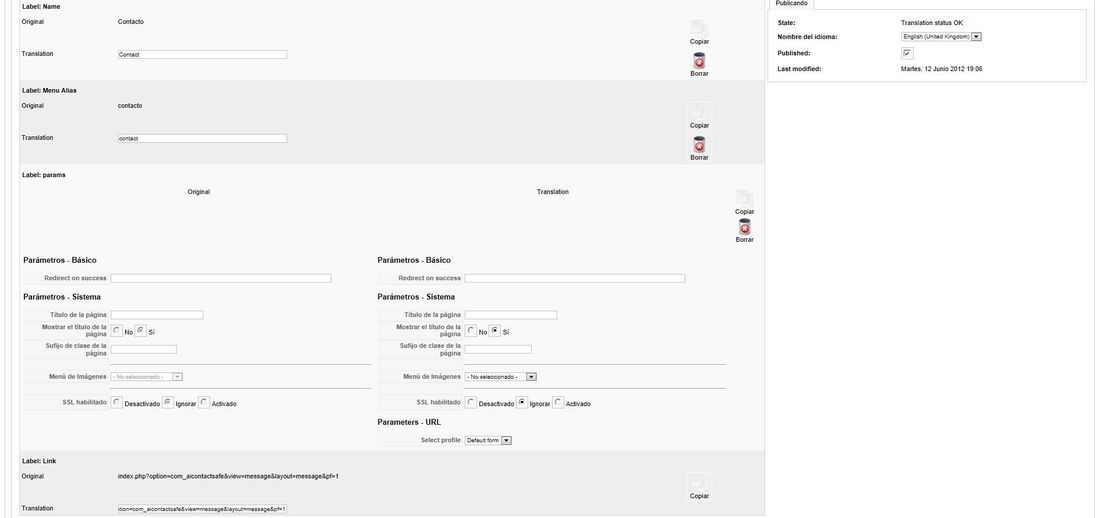

HOla Afinca
Si es posible ingresar directamente, has realizado modificaciones a la url en joomfish?Contenido solo visible a usuarios registrados
Por otro lado prueba creando nuevamente el ítem de menú, los parámetros adicionales que se agregan si son eliminados no evitan que se muestre el formulario. Si el problema persiste , es posible que sea un bug de la extensión icontact-safe en un sitio multiidioma, Sin embargo tienes aún la opción de hacer referencia directa a través de un item de menú de url externa.

Hola, adjunto imagen con la configuración de Joomfish. Finalmente he logrado conseguir URL amigable para contacto, tras crear el item de menú en otro menú que no está visible e enlazarlo mediante un tipo de item de menú "Enlace externo".
