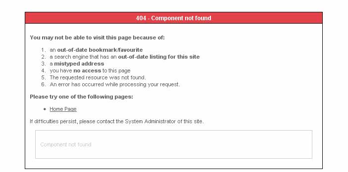

En el top menú, creo un item de primer nivel y me va pero si no pongo en el segundo me da un error 404 y dice que no encuetnra el componente, sin embargo, si desconecto las url amigables no tengo ningún problema, además, esto solo pasa en un ítem, los otros van bien.

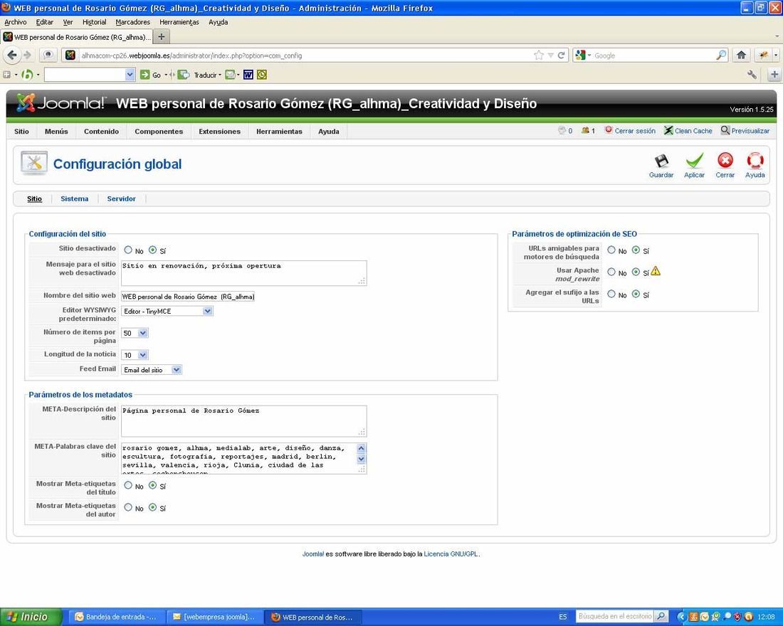

Una captura de Configuración Global, Sitio, Parámetros de optimización de SEO también servirá para descartar cosas, así como saber como está conformado un htaccess (puedes adjuntarlo zipeado?.

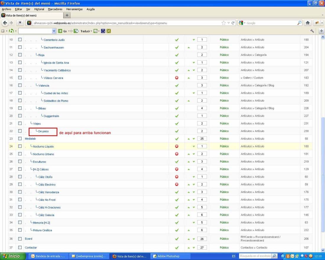

Mi dicha ha sido muy breve, otra vez me hace lo mismo.
La ruta que hay escrita es la misma para el item medialab que para el subitem y sin embargo solo abre el primero.

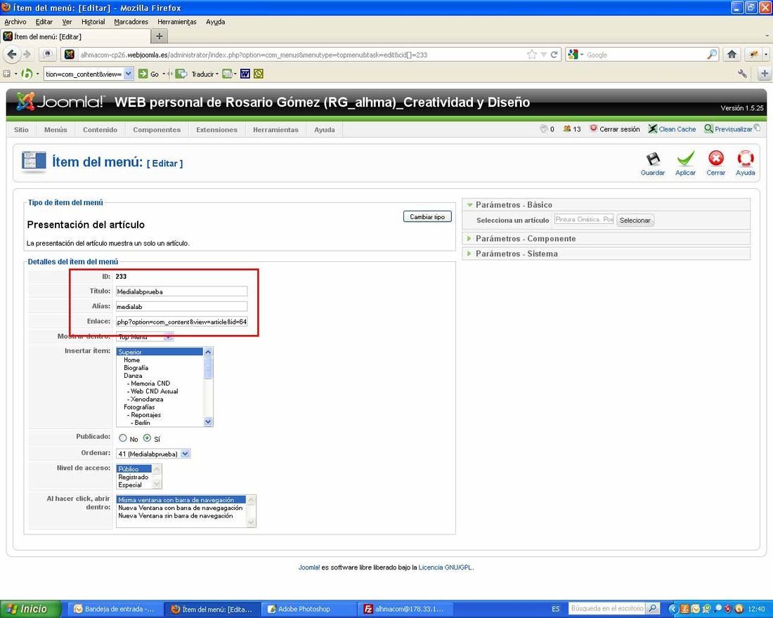

ya los he encontrado pero ahora qu ehe cambiado lso alias y todo está correcto el problema persiste. Creo un menú con la opción medialab y lo enlazo a un artículo, un submenú con la opción pintura cinética y lo enlazo al mismo artículo, el ítem medialab me da esta ruta en el navegador y funciona correctamente
http://alhmacom-cp26.webjoomla.es/medialab.html
el ítem pintura me da esta ruta y no la encuentra
http://alhmacom-cp26.webjoomla.es/medialab/pintura-cinetica.html
parece que me da la ruta del menú, no la de los artículos.
