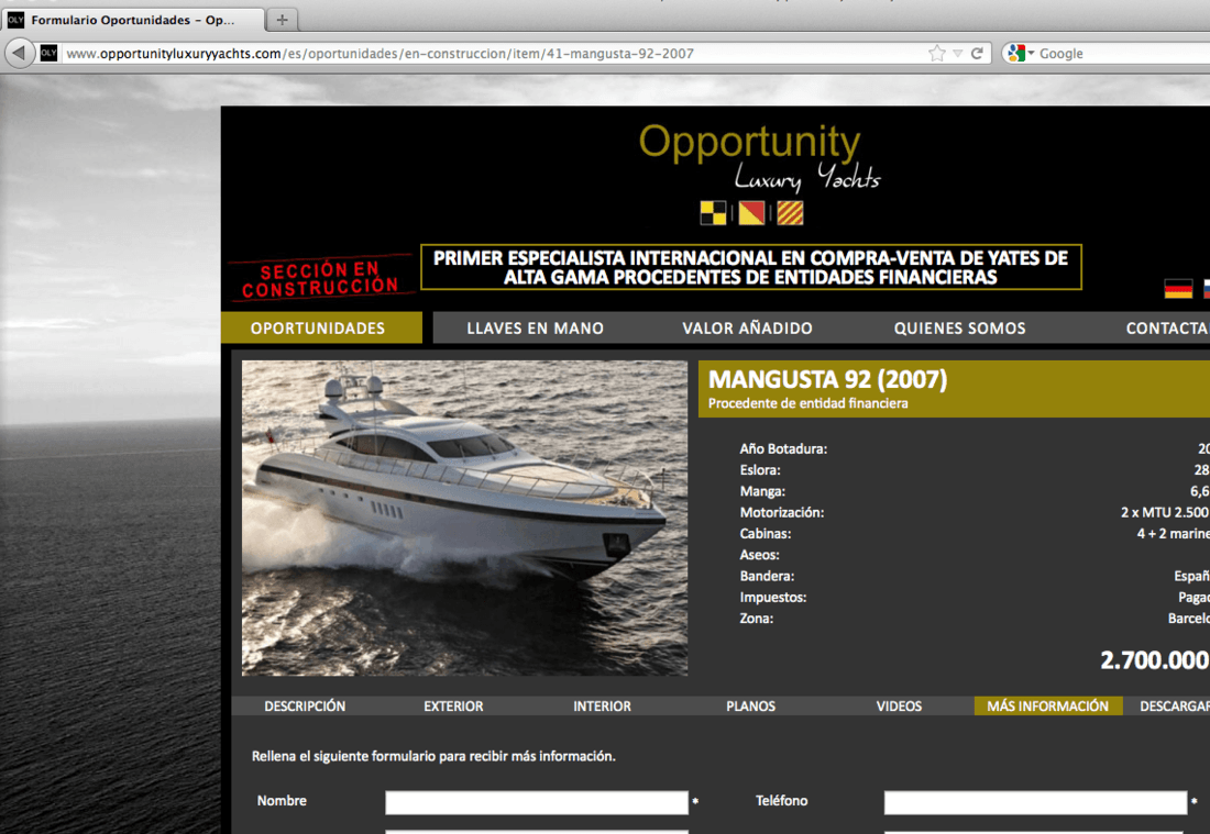

Hola lmartinez
Cuando cargas la url : http://www.opportunityluxuryyachts.com/es/oportunidades/en-construccion/item/41-mangusta-92-2007
El título de la página indica : Formulario Oportunidades, por lo que el título devuelto será el mismo, tal como se muestra en la imagen adjunta, ver el título del navegador, por lo que si estas programando con el código anterior es correcto que te devuelva lo mismo ya que esto aparece en el título.
