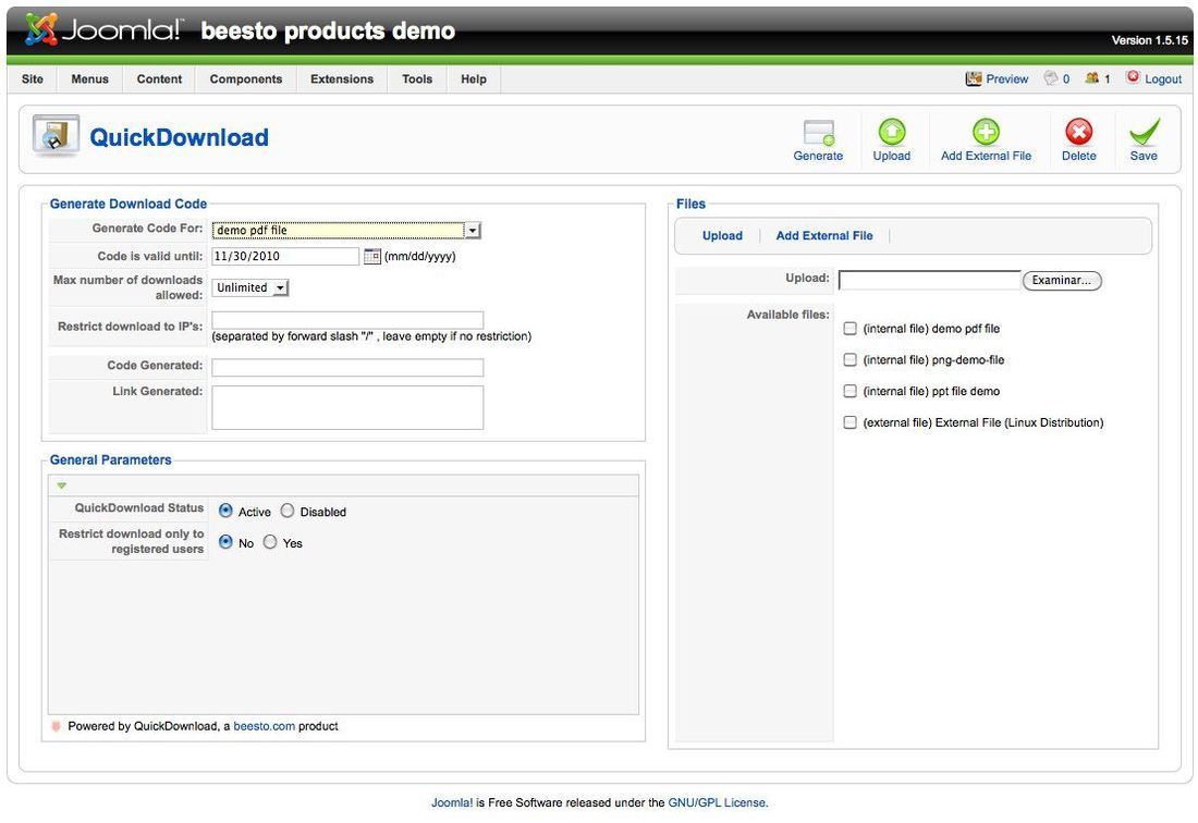

Tal vez esta extensión te sirva, se llama QuickDownload
http://tinyurl.com/2e27pt4
Es lo más aproximado que encontre, sería cuestión que lo pruebes ya que según veo tiene para ingresar un código que te puede servir como clave.

Si gnumax, eso es lo que había hecho, pero lo que propone jmarreros parece la solución, esta extensión parece ser que sirve para generar codigos para ficheros en concreto.
