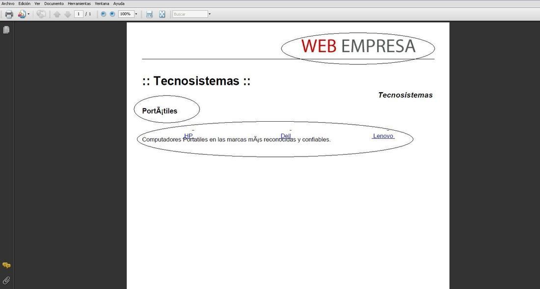

Jhon Alexander Pajoy
Respuestas: 9
gnumax, Adjunto Imagen de la captura del PDF Generado, estoy realizando las pruebas correspondientes al mismo pero tengo estos inconvenientes, lo de las imagenes no lo sabia gracias por la aclaración.
Respondido : 12/03/2011 2:06 am
Hola jhalp,
La captura muestra el problema al generar pdf,s entiendo pero no aclara desde donde los generas y que datos son los que se muestran en pantalla antes de generar el pdf.
¿Es desde VirtueMart? detalla los pasos que sigues para llegar hasta ese problema para poder entenderlo mejor, gracias.

Ok, la tienda es para la venta de productos informáticos, y si es desde viertuemart que se necesita generar el PDF , tengo desde el Menú Pricipal un vinculo "Tienda" el cual me lleva a Virtuemart y me lista las categorias, al ingresar a estas categorías, en la parte superior aparece los iconos PDF e Imprimir, (previamaente activados desde la configuración de Virtuemart) una vez en el listado de productos por ejemplo una de las categorias es Accesorios, en la pagina lista los pructos tal cual como se han configurado en Virtuemart (precios, imagen, descripción, añadir ala carrito etc) y la idea es poder generar el PDF dede allí.
Al dar clic en el Icono PDF descrito anteriormente, lo genera pero como la imagen adjunta anteriormente, mi pregunta es ¿Puedo configurar o modificar los datos que aparecen en el PDF (Logo, codificación del texto) ?
Respuestas: 9
Buen Día;
de nuevo consulto a cerca del tema "Generar PDF", resulta que lo del logo ya fué resulto lo he podido editar desde Viertuemart, pero el problema de la codificación sigue igual no se como solucionar esto, en la imagen adjunta anteriormente está descrito el problema, Repito lo del Logo de Webempresa ya fué solucionado, me interesa dolucionar lo de la codificación.
