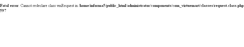

Buenos días, he instalado el paquete el paquete de virtuemart 2.0.8c, y cuando me voy a meter en el componente virtuemart me sale el siguiente error:
Saludos, Enrique P.

Hola Enrique,
¿ Has actualizado Virtuemart, o instalado desde 0?. El error aparece al actualizar: http://forum.virtuemart.net/index.php?topic=94499
Respondido : 17/07/2012 11:22 am
Respuestas: 2640
Buenas Jordi, me he descargado el paquete de la pagina oficial y en gestor de extensiones lo he instalado, una vez que se instala me dice que esta todo bien instalado etc... pero cuando voy a componentes/virtuemart me da el error que te dije antes...
Saludos, Enrique P.
Respondido : 17/07/2012 11:50 am
Hola Enrique,
Procede a desinstalar y volver a instalar tal como indican en el foro de Virtuemart.
Respondido : 17/07/2012 11:52 am

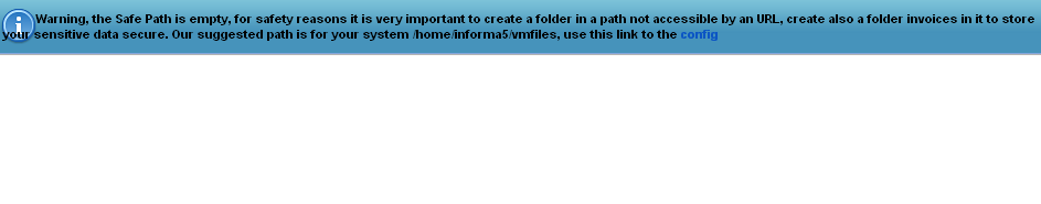

Hola Jordi, he realizado lo que me comentas anteriormente y se ha instalado completamente pero al meterme en el componente me sale el siguiente warning...
Saludos, Enrique P.

Respuestas: 2640
Buenas, he traducido virtuemart al español... y el warning ha desaparecido, pero si entras en www.informaticapavon.net verás que salen dos errores y no me carga la Web...
