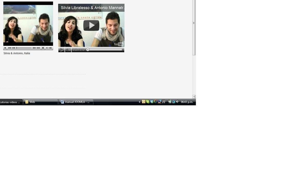

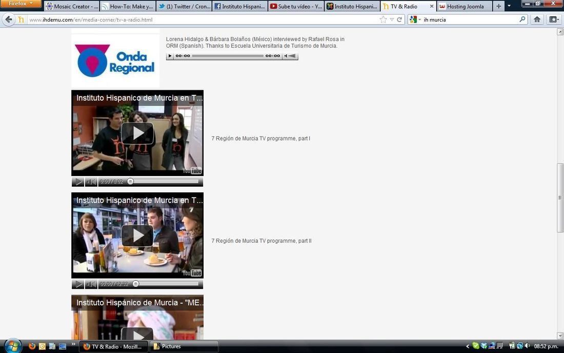

Buenas:
Hemos creado un artículo y a través de AVR Media hemos insertado unos testimonios de clientes grabados previamente y subidos a nuestro canal de youtube. Lo que ocurre es que la calidad de la imagen antes de pulsar PLAY aparece pixelada (imagen adjunta VIDEOS WEB) y, sin embargo, cuando le damos al PLAY se ve perfectamente.
Sin embargo, hace unos meses hicimos la misma operación en otro artículo (imagen adjunta VIDEOS WEB1) y no ocurre este problema, se ve la imagen claramente.
¿Qué hemos hecho mal?
Gracias 🙂

Hola Miguel:
Gracias por tu respuesta.
Fue lo primero que pensé y modifiqué, pero no tiene nada que ver porque reduzco el tamaño y sigue viéndose pixelado. Y si te fijas, en el documento VIDEOSWEB1 el tamaño es considerablemente mayor y, sin embargo, se ven con una resolución perfecta.
Gracias y saludos 🙂

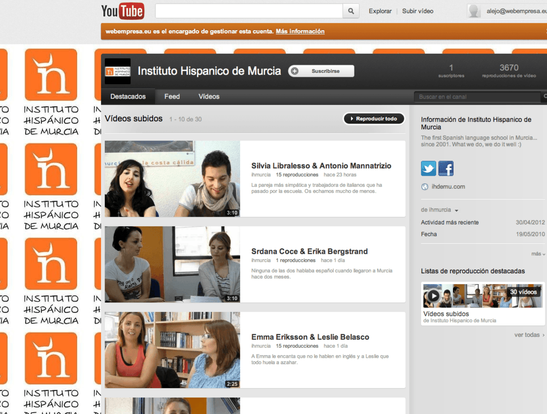

Hola felipe,
En el canal de Youtube tuyo las miniaturas que son aproximadamente el mismo tamaño que la que indicas en tu captura las veo correctamente.
¿Puedes facilitar la url exacta donde podamos ver en tu sitio dichas miniaturas para ver como se están generando o desde que fuente?.

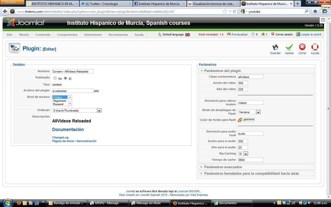

Hola felipe,
Puedes enviarnos una captura de la configuración del plugin que estas utilizando.

Respondido : 02/05/2012 11:47 pm
felipe
Respuestas: 576
Honorable Member Suspendido
Buenos días:
Aquí la tienes.
Respondido : 03/05/2012 7:31 am
