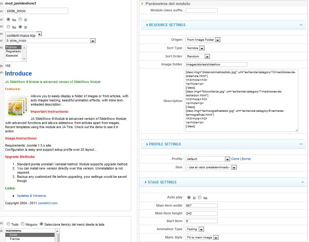

Respuestas: 65
No se muestra la descripción de las imágenes del módulo slideshow.
He seguido las indicaciones de este hilo: hilo https://www.webempresa.com/foro/20-Joomla%21-17/32055-Plantilla-ja_tiris.html#35065
pero no se ha solucionado.
He puesto la descripción como se indica y también he limpiado las caches pero sigue sin funcionar.

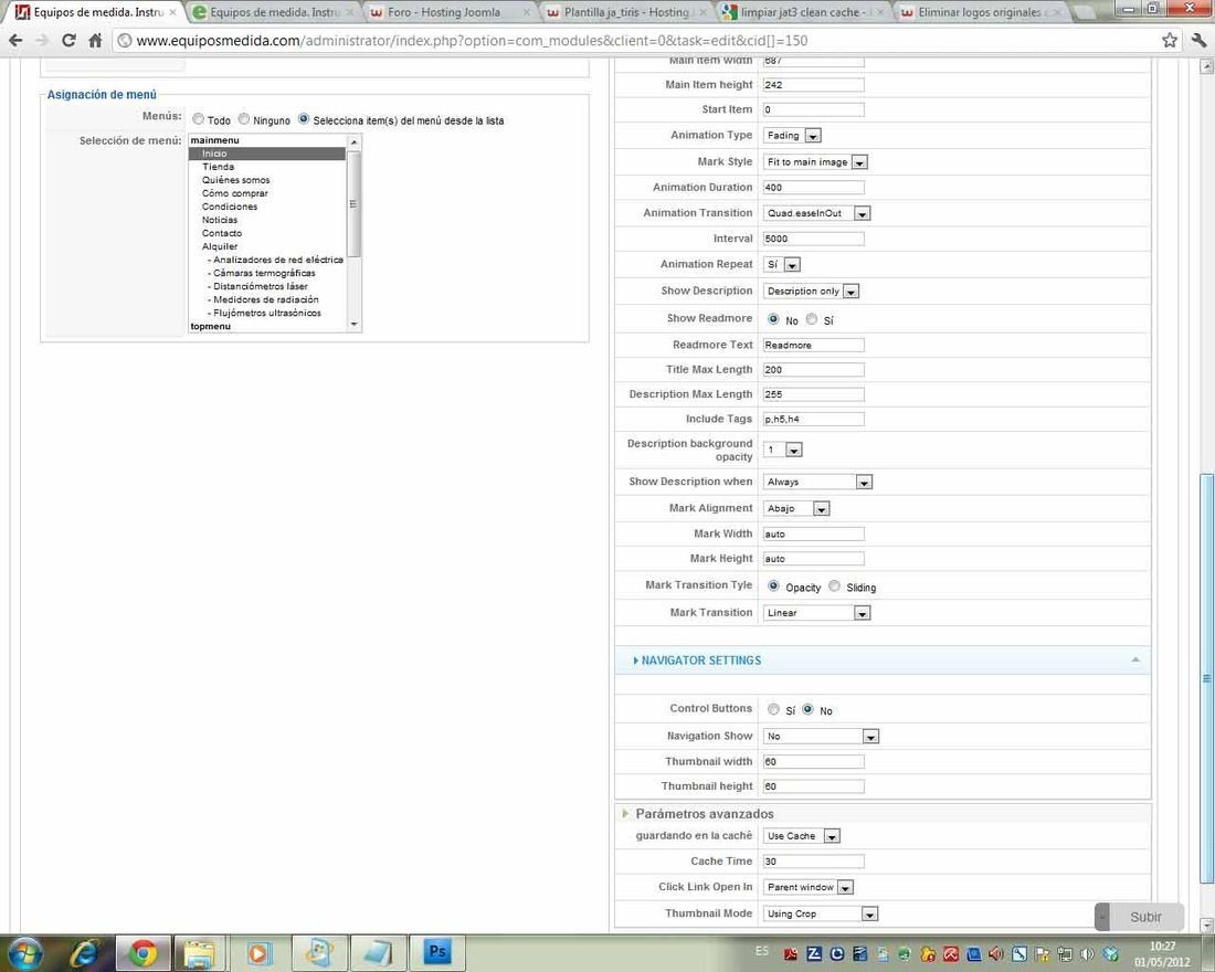

Aquí os envío captura de pantalla con la configuración del módulo:

El texto que está actualmente en las imágenes son de la propia imagen no es el texto de la "descripción" que se pone en la configuración del slide. Inserté el texto con un editor de imágenes antes de subirlas porque no me funcionaba el slide correctamente.

Hola Juan,
Revisa en tu cPanel, Registros, Registro de Errores. Log de Error a ver si hay alguna entrada a algún plugin que pueda generar conflicto y nos comentas.
Si no existe ningún archivo en /public_html/error_log entonces habría que centrarse en otras funcionalidades habilitadas o no de tu sitio web que provoquen que esto no funcione corectamente para el módulo que indicas.
Dinos tambien la versión exacta del módulo JA Slideshow que estás utilizando. Lo puedes ver en extensiones, Instalar/Desinstalar, Módulos, en la columna "versión".

Hola Juan,
Haz una prueba en el módulo, en el parámetro Show Readmore, indica que si.
Respondido : 02/05/2012 10:25 am
 Juan
Respuestas: 65
Hola Jordi, lo acabo de probar pero no se visualiza nada.

Hola Juan:
Puede ser un problema de asignación a item de menú.
¿Has probado asignar el módulo a todos los items de menú y ver si en alguno funciona?
Eso dará lugar a darte cuenta en qué página está el problema y ver qué script está cargando.
A veces sucede que se carga dos veces el mismo javascrip y luego no funciona ninguno de los dos.
Respondido : 02/05/2012 11:44 am
 Juan
Respuestas: 65
Hola Miguel, lo acabo de probar pero no funciona en ninguna página.
