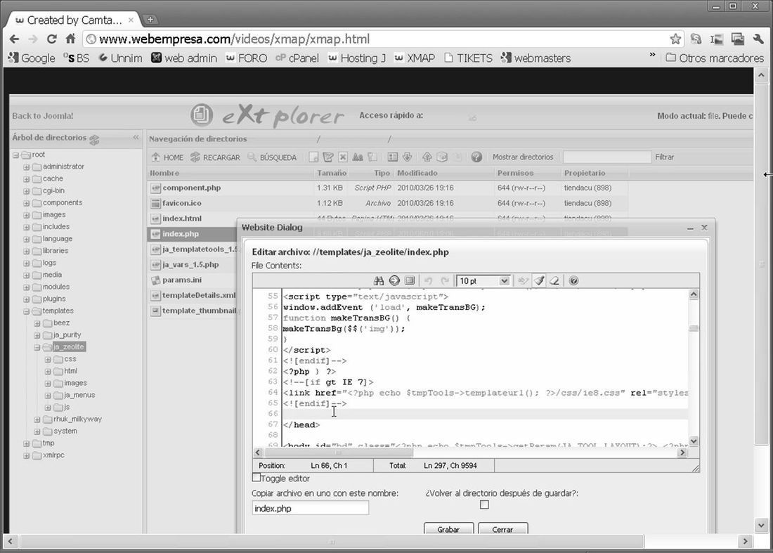

El video demo indica la ruta Root>templates>ja zaoolite>index php
Me situo en cpanel midicar archivos y no doy con la ruta antes mencionada
Gracias clener

Hola Clener
Podrías formular mejor tu consulta?, cual es el link del video que viste?
Asegúrate de tener el template ja_zeolite, en caso no tengas ese template puedes cambiar la ruta al template adecuado, algo como :
/templates/tu_template_actual/

El link del vidoe demo es:
https://www.webempresa.com/videos/xmap/xmap.html
Se trata de colocar la cotraseña que da google para identificar nuestra web, esto debe hacerse añadiendo dicha contraseña al fichero index.php.
Encuentro un archivo index php, pero su contenido difiere del que aparece en el video demo, la linea 67 head no aparece
A mi no me aparece el arbol
Root>templates>ja_zoolite>index php
djunto pantalla del video demo

Hola Cleaner
Si, efectivamente, versiones actualizadas del template cambiaron la estructura del código, y ahora se muestra en bloques separados.
Ubica el archivo templates/ja_zeolite_ii/layouts/blocks/head.php y coloca tu código de google al inicio del archivo.
