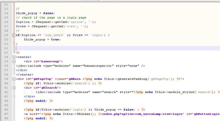

He creado el banner en el xml para que aparezca en los módulos, depués en el archivo:
empresatemplatesgk_corporate2layoutsblocksnav.php
He introducido el siguiente código en el archivo nav.php

Tal como lo estás haciendo el banner no se te podrá quedar centrado. Hay que hacer varios cambios.
En primer lugar, edita el archivo templates/gk_corporate2/css/layout.css y cambia la línea 32:
#gkWrap1 {margin: 0 auto -5px}
por lo siguiente;
#gkWrap1 {margin: 0 auto -5px;position:relative;}
En el código que has agregado para crear la nueva posición del módulo quita las etiquetas y .
