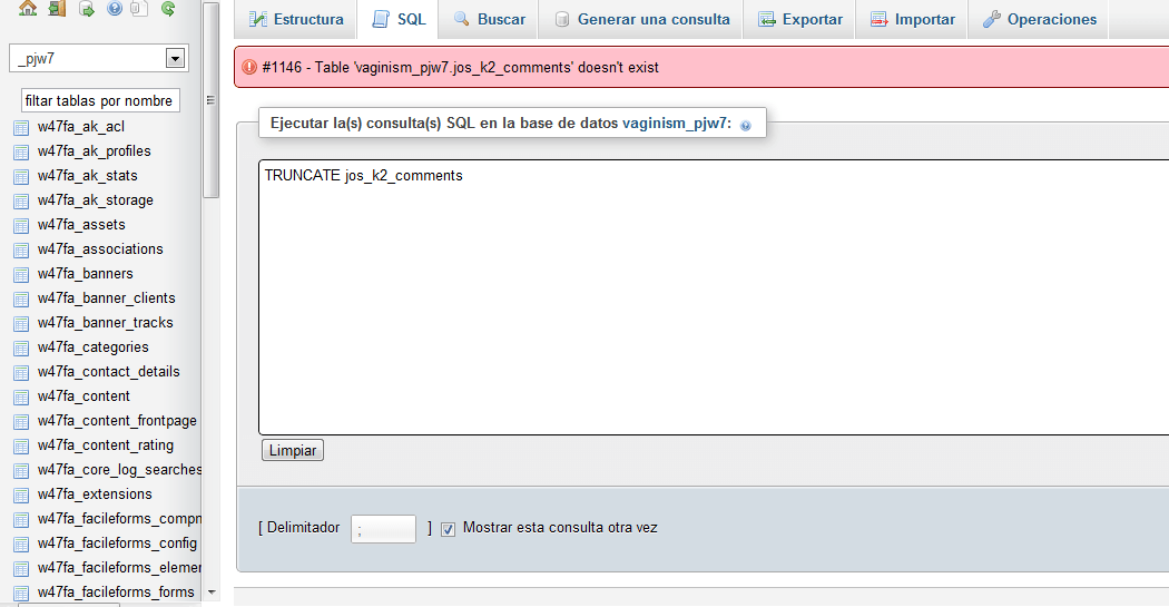

El código que me has puesto es tal cual lo pusiste?
Encontré la base de datos pero al generar ese código pone que no existe. no se si es por algun error de tipo ortográfico.
TE adjunto archivo
Respondido : 07/05/2012 5:02 pm
Miguel Tuyaré
Respuestas: 700
Hola Blanca:
El error en el código está en el prefijo, en tu caso sería:
TRUNCATE w47fa_k2_comments
Respondido : 07/05/2012 7:12 pm
Blanca
Respuestas: 166
muchas gracias, funcionó. Ya se borró todo.
