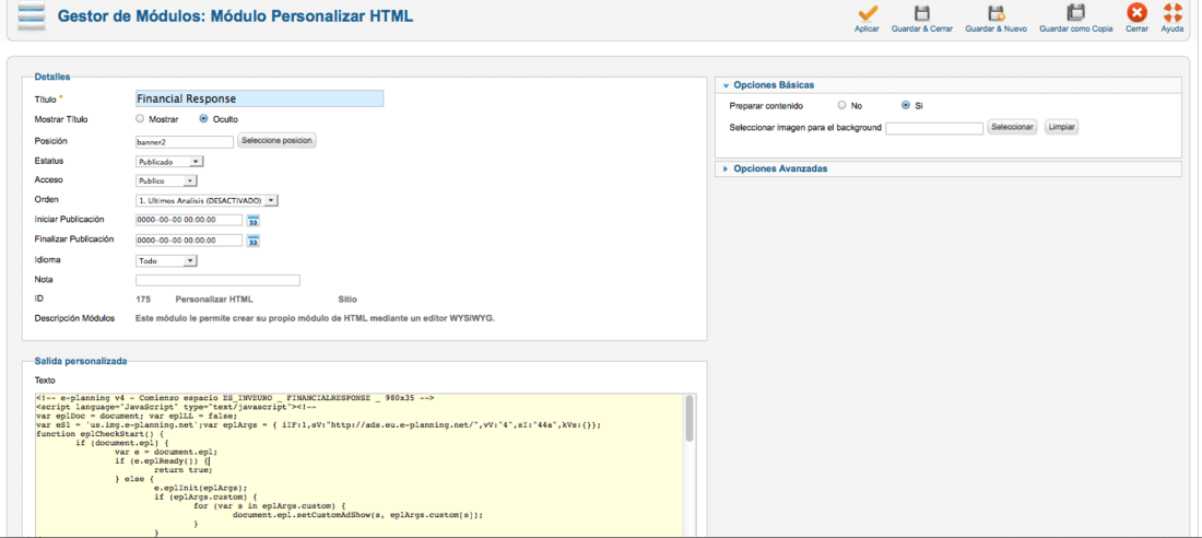

Adjunto captura de imagen del módulo sin el editor y con el código script insertado, continua hacia abajo con el resto de código.
Adjunto el archivo donde viene el código completo.

Hola Ginés,

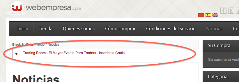

He creado un módulo "Personalizar HTML" (mod_custom) tal como tu lo has hecho y he pegado el código del script que adjuntas en el txt y lo he publicado en la posición "breadcrumb" y este es el resultado:
Revisa bien todo el proceso que has hecho porque algún fallo u omisión hay.
Respondido : 04/03/2012 11:29 pm

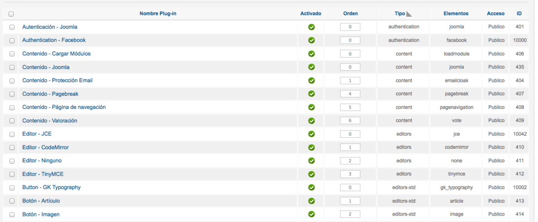

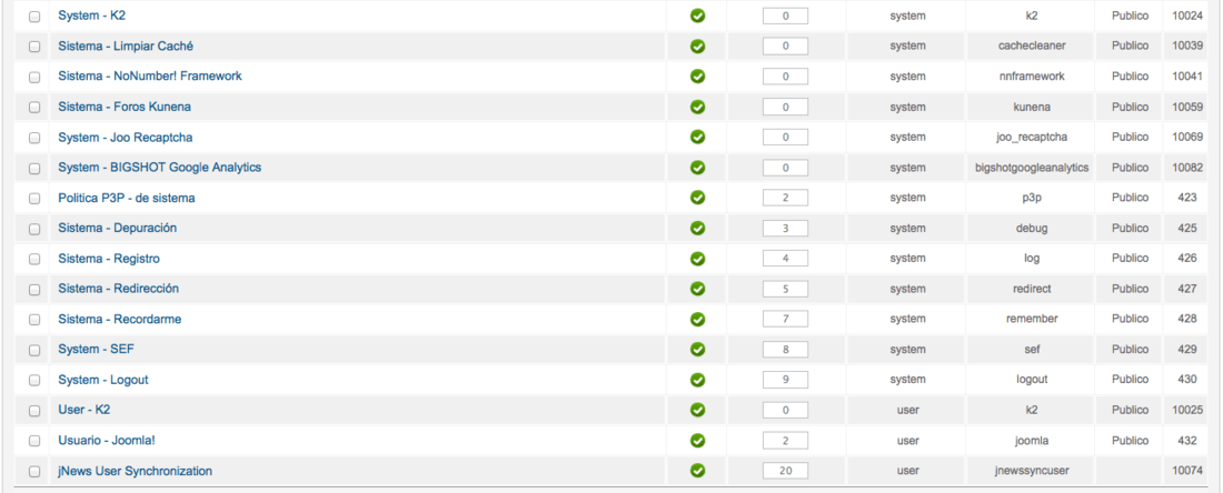

Facilitanos una o varias captura (en trozos que se puedan visualizar bien) del Gestor de Plugins, filtrando por "habilitados" solamente.
Respondido : 05/03/2012 12:53 am
Ginés
Respuestas: 495
Buenas de nuevo, me pillabas ya casi en cama, 😉
Adjunto capturas con los plugins que tengo habilitados.
Gracias de antemano.
Respondido : 05/03/2012 12:57 am
