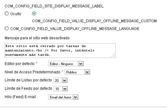

Adjunto captura de imagen de como tengo el editor configurado.

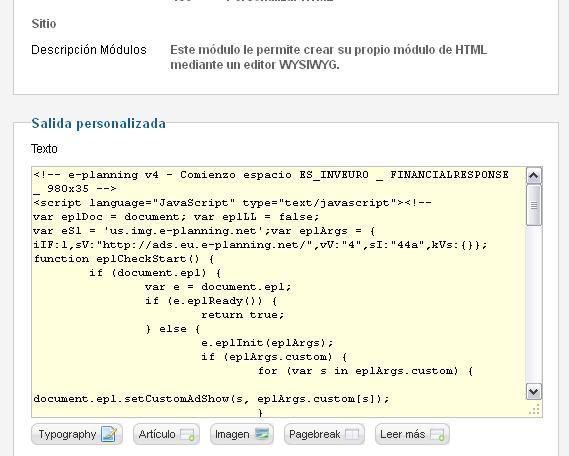

Adjunto también parte del código insertado en el módulo para que se vea que tengo desactivado el editor y no ha limpiado código.
Después de insertado en el bloque, comprueba si ha limpiado código y no veo que se haya modificado nada.

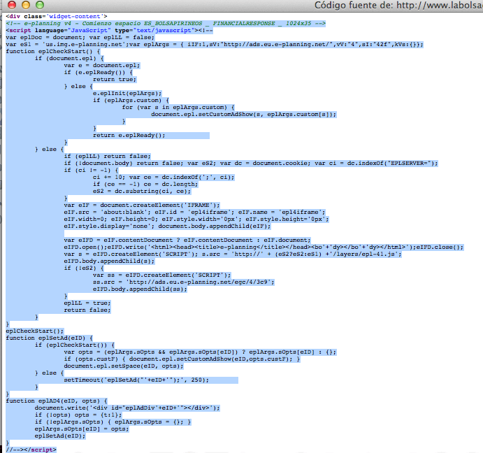

Miren en esta web también utilizan el mismo script que ha generado esta empresa de publicidad, debajo del menu superior se puede ver el mismo script.
http://www.labolsadesdelospirineos.com/
No entiendo porque el script no funciona si se muestra sin problemas aparentes, no?
Gracias de antemano.
Estaba confundido con la última edición, tiene en la web que comento el mismo script
Viendo el código fuente de la web se puede ver el script, es el mismo y funciona.
Sigo necesitando implementarlo en la mia, el código lo he revisado y es el mismo, cambia el tamaño que se lo pedí a la agencia algo más estrecho y lógicamente la referencia que sea mia.
Asi que por favor un cable con este script.
Adjunto captura de pantalla con el código fuente de la web que comento para que veais que es el mismo que me enviaron a mi.
