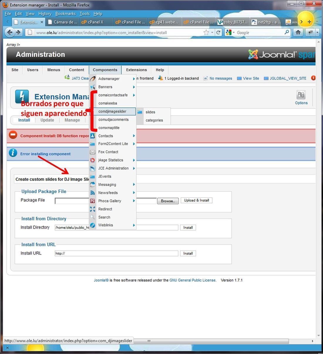

he probado también a subir el componente por el cpanel, haciendo la carpeta de djimage slider en la carpeta de componentes. he verificado que todos los archivos están, y aún así NO funciona.
Es más, el menu de joomla de los componentes no lo reconoce pues mira como queda (ver adjunto) (veras que hay varios componentes que he borrado en otros momentos que que siguen "medio apareciendo", como el djimage slider pero que cuando haces click en ellos no lsale el error de componente no encontrado)

Jhon, gracias por tu video tutorial, muy interesante pero sigo sin poder instalar el componente de DJimage slider, ver imagen adjunta.
He probado todos tus metodos y nada.

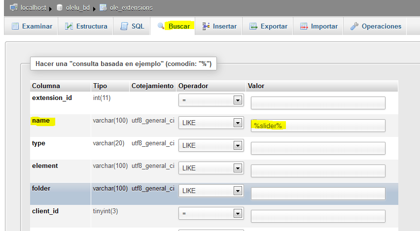

he buscado por internet y dicen que hay que desintalar manualmente la tabla #__djimageslider y toda otra "huella" en #__extensions y #__menu. Me he ido a phpadmin y he borrado la tabla #__djimageslider pero no se como mirar en las otra tablas , la verdad es que no manejo muy bien el phpadmin. Podeis ayudarme a encontrar el camino??

Hola Rosa,
antes de hacer nada en tu base de datos, haz una copia de seguridad de la BBDD para poder reponerla en caso de que falle algo.
para eliminar los datos de la tabla #__extensions debes de acceder a phpMyAdmin, y seleccionar en la barra lateral izquierda la tabla #__extensions. Verás que se abre la tabla en la parte de la derecha.
Ahora pincha en Buscar, arriba del todo y pon en el campo "name" %slider%.
Pincha en Buscar y verás que te salen unos cuantos resultados de la busqueda. Pincha en eliiminar sobre cada uno de los resultados de la búsqueda.
Te adjunto dos capturas donde se puede ver como hay que hacerlo..

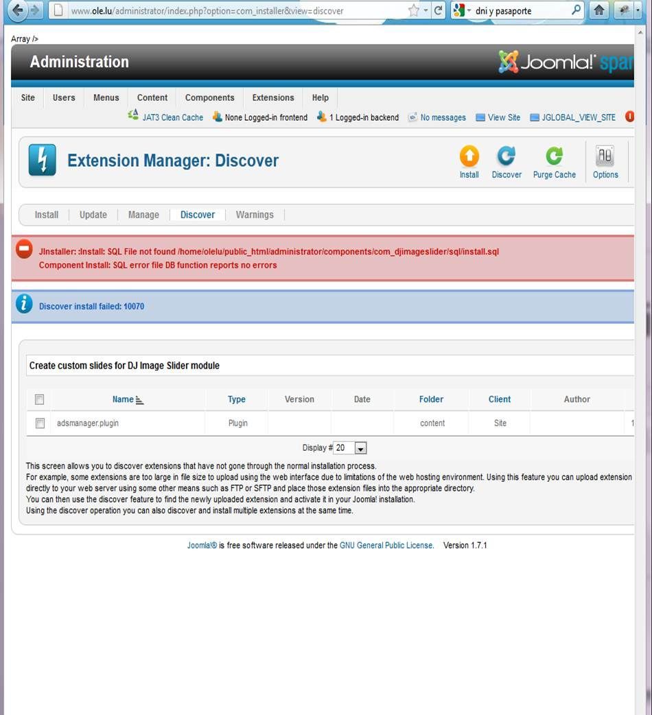

ahora bien, puesto que ya no aparecia he vuelto a re-instalarlo (puesto que lo queria desinstalar porque se habia instalado mal) y al volver a instalarlo me sale esto:
JFolder: :files: Path is not a folder.
JInstaller: :Install: Cannot find XML setup file
Error building Admin Menus
Alguna idea de qué ocurre ahora??
