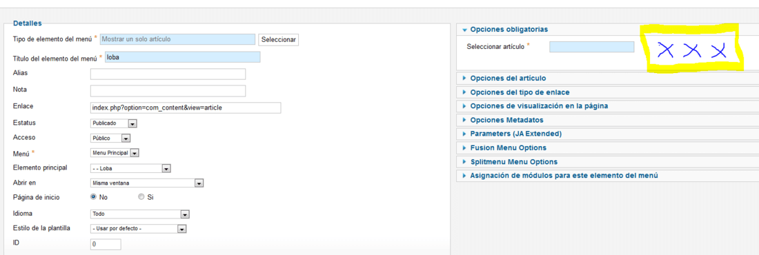

Utilizo Joomla 1.7.2 y la Plantilla Camber y cuando creo un nuevo Item de Menú y selecciono la opción de presentar un solo Artículo, no me aparece el Botón Seleccionar Artículo, se adjunta captura de pantalla.

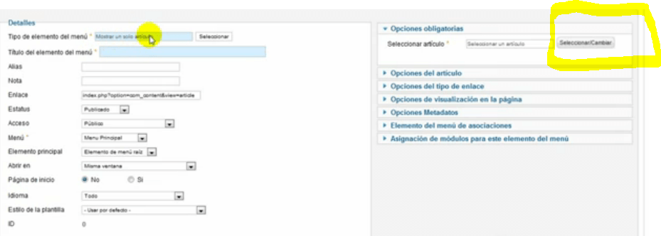

Gnumax me remitió un manual en el cual se explica correctamente la forma de asociar un Articulo a un nuevo Item de Menú, no obstante en dicho manual si aparece el Botón de Seleccionar Artículo, se adjunta captura de pantalla.
Como no deja seleccionar un Artículo, se me genera un error 404 cada vez que se pincha sobre el item de menú, es por ello que quizás la solución a dicho error, se deba a que no se puede seleccionar correctamente el artículo que debe ir asociado y/o vinculado a dicho item de menú.

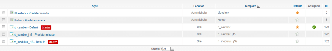

Realiza la siguiente comprobación: en la administración de la web vete a Extensiones->Gestor de plantillas y comprueba que la plantilla que estás usando para la administración de Joomla es Bluestork - Predeterminada. Si no lo es, selecciónala.

He probado tus sugerencias y el resultado es el mismo, sigue sin aparecer el botón de "Seleccionar Artículo", te adjunto unas capturas.

No he podido quitar la selección de plantilla predeterminada al template Camber, en cambio si me aparece que esta seleccionada la que trae por defecto Joomla. No obstante te cuento:
He seleccionado la Plantilla Camber para Joomla 1.5 y en esta plantilla...si aparece el botón de seleccionar artículo, pero no funciona correctamente, ya que al ser para Joomla 1.5 no es valida para Joomla 1.7.
He seccionado un artículo estando como predeterminado el template Camber para Joomla 1.5 y posteriormente he cambiado la selección al template Camber para Joomla 1.7 y funciona el Item de Menú con el artículo seleccionado. Pero visualizando dicha asociación, vuelve a desaparecer el Botón de Seleccionar Artículo y solo se referencia un numero en el Botón de "Nombre del Artículo", numero que investigando...coincide con el ID del Artículo cuando este es creado.
Conclusión...el fallo ocurre en la Plantilla Camber para Joomla 1.7, fallo que se repite en otras plantillas del mismo autor y para la versión de Joomla 1.7.
