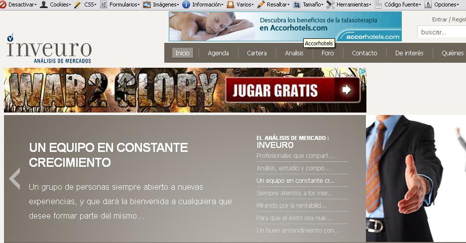

Estaria en la parte superior de toda la web, como tienen algunas páginas, como por ejemplo esta captura: Es el grande que pone Openbank.

El banner que tengo insertado arriba, lo realizé con vuestra ayuda y no fué nada fácil, esta plantilla de gavick, no viene preparada para banners.
Lo inserté en el archivo nav.php de la carpeta layouts.

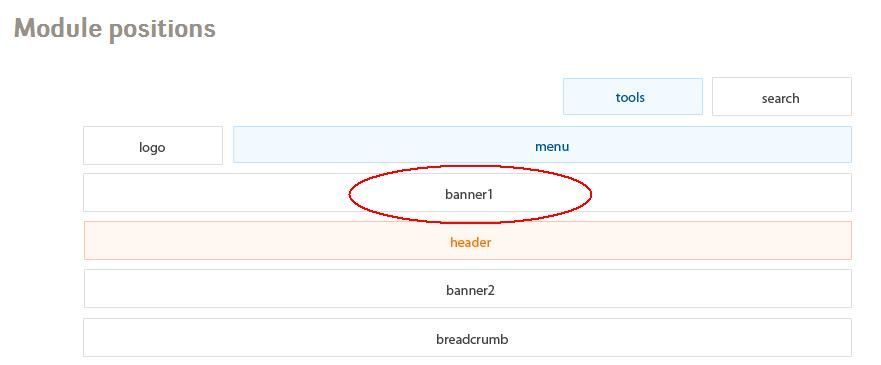

Buenas David, la posición que apuntas de "banner1" no sirve porque queda debajo del menú y no es su sitio, he creado el modulo HTML y lo he colocado en esa posición, fijate estas 2 capturas:
Lo ideal seria colocarlo directamente sobre el template, sin crear nuevas posiciones para no complicar la cosa, pero no se como realizar esto.

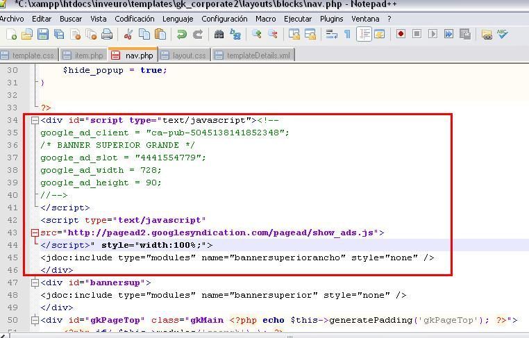

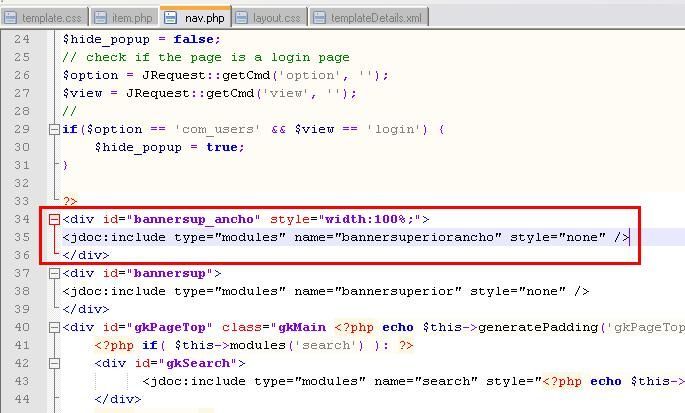

No consigo hacerlo funcionar, he seguido estos pasos:
- He insertado en el nav.php el código como me has indicado, ajunto captura, justo antes del anterior que tengo funcionando, el de 468x60
Después he creado la posición en el templatedetails.xml, adjunto captura:

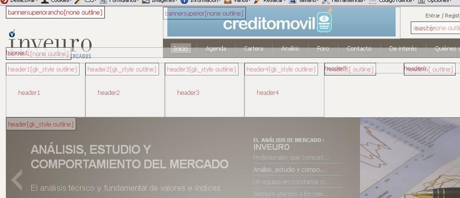

Después he ido a módulos, he creado uno nuevo igual que el que ya tengo funcionando, como tipo de módulo : Anuncios-Banners, he seleccionado el cliente y el banner creado, pero NO aparece en el joomla.

No veo que la posición este creada: http://www.inveuro.es/?tp=1
Ten en cuenta que aparte de crear la posición e insertarla en el nav.php tiene que tener unas CSS asociadas en los archivos CSS de la plantilla. Al igual que cuando creaste la posición banner superior.
